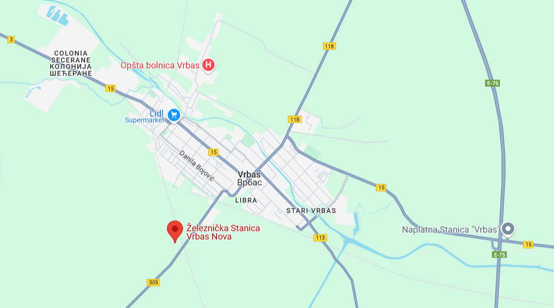

Kako se iz Vrbasa dolazi na novu železničku stanicu?
