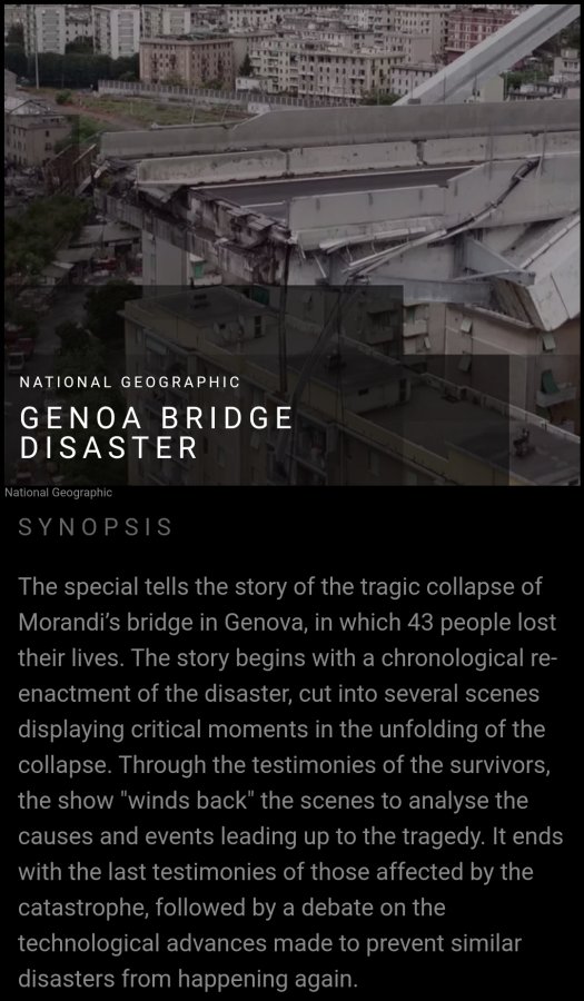

National Geographic, serijal rekonstrukcija nesreće. Bilo premijerno u petak u 21:00, sledeće emitovanje u sredu u 10:00.
Uzrok pada mosta skoro identičan kao i pad nadstrešnice. Vredi pogledati.
Pogledajte prilog 222349
Samo jedna napomena, ovo u petak emitovano je dokumentarni serijal Autopsija nesreća, gde je most bio jedna od tri priče u toj epizodi. Ovaj dokumentarni film koji si podelio je iz 2019, i dostupan je na Disney+ trenutno.
