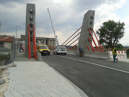

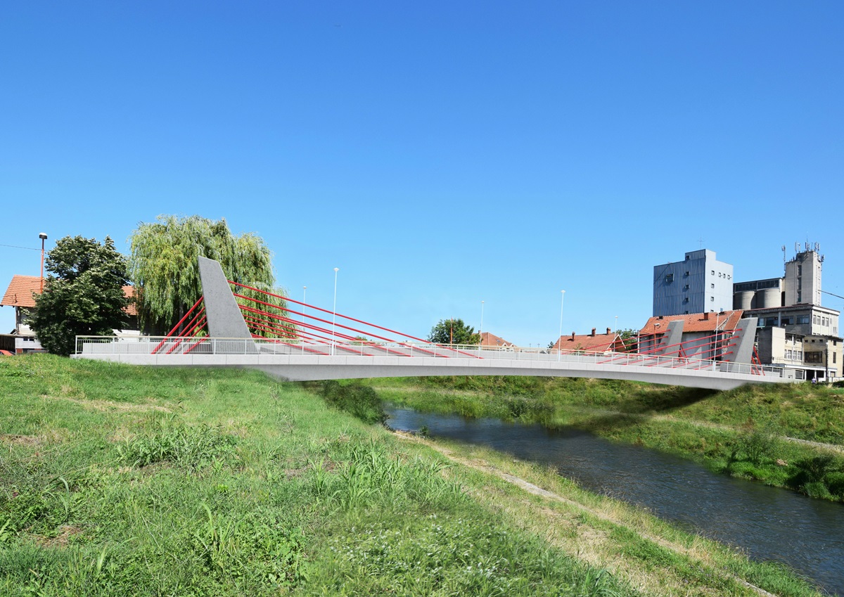

Znao sam da me je ova nadstrešnica podsećala na nešto i tek sad se setih na šta. Tzv. Novi kotlujevački most u Zaječaru. Kablovi tj. valjda te kotve koji drže raspon mosta sa zadnje strane stubova na nekim slikama vire a posle su ih samo zabetonirali.
