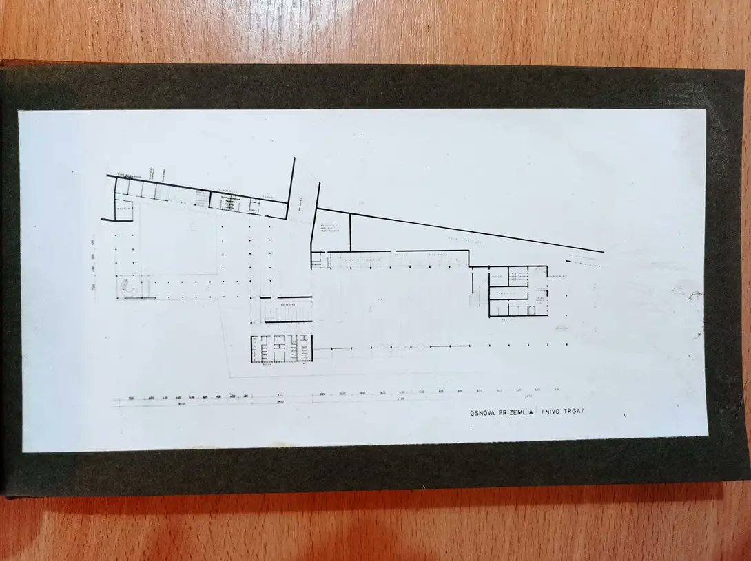

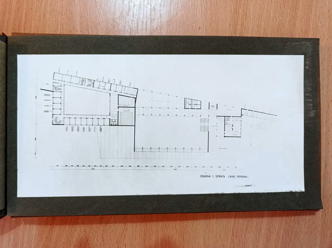

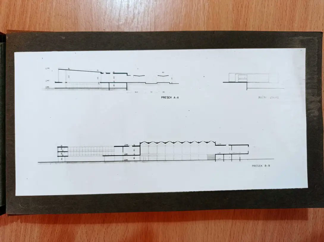

  • projektant (CIP) nije imao uvid u originalni projekat niti je radio elaborat o proceni stanja konstrukcije a dodao galeriju i staklenu nadstresnicu na nosece stubove

Da rezimiramo sta znamo do sad:
  • projektant (CIP) nije imao uvid u originalni projekat...
Da li smo sigurni za ovo? Skoro da odbijam da poverujem, što bi rekli.

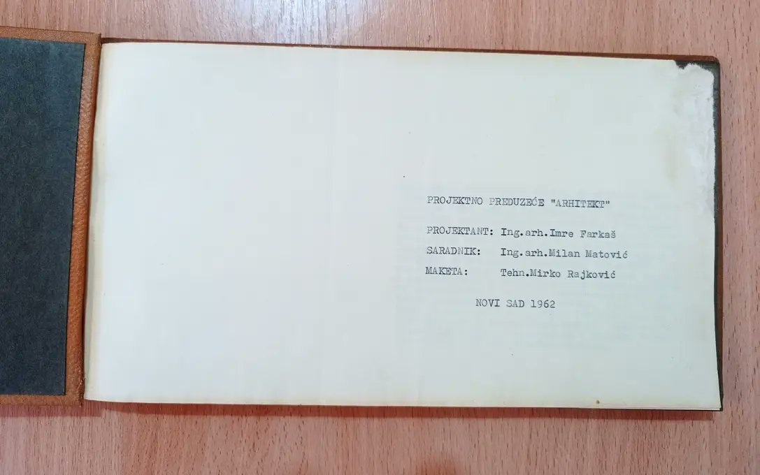

Odakle nasim graditeljima iz 1964. znanje da primene tako komplikovan postupak gradnje?
Zašto komplikovan?
Komplikovani su dakle i viseći mostovi, zar ne?
Ako je vek betona više stotina godina (ako ne i više), a sajli 50 godina, trebalo je zameniti sajle. To čak i nije toliko komplikovano.
