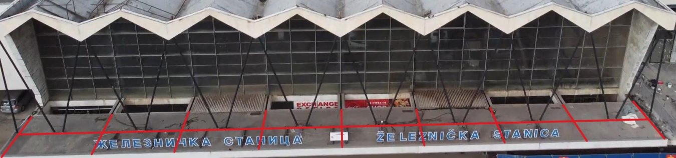

Ovo su nove vertikale koje su naknadno dodavane i služe za odvodnjavanje ravnog krova u zadnjem delu objekta ka peronima jer su stari slivnici koji su unutar objekta navodno bili zapušeni.
Njihovim dodavanjem i potom oblaganjem završnom oblogom su naizgled na izgled povećani i poprečni preseci tih stubova.
Šta se dešava sa odvodom vode sa nadstrešnice na glavnoj fasadi nije jasno.
Pre:
Posle:
