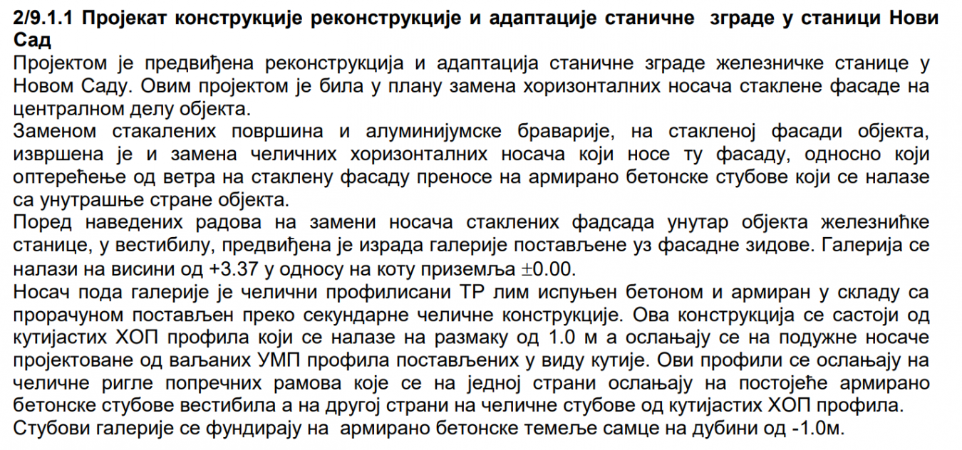

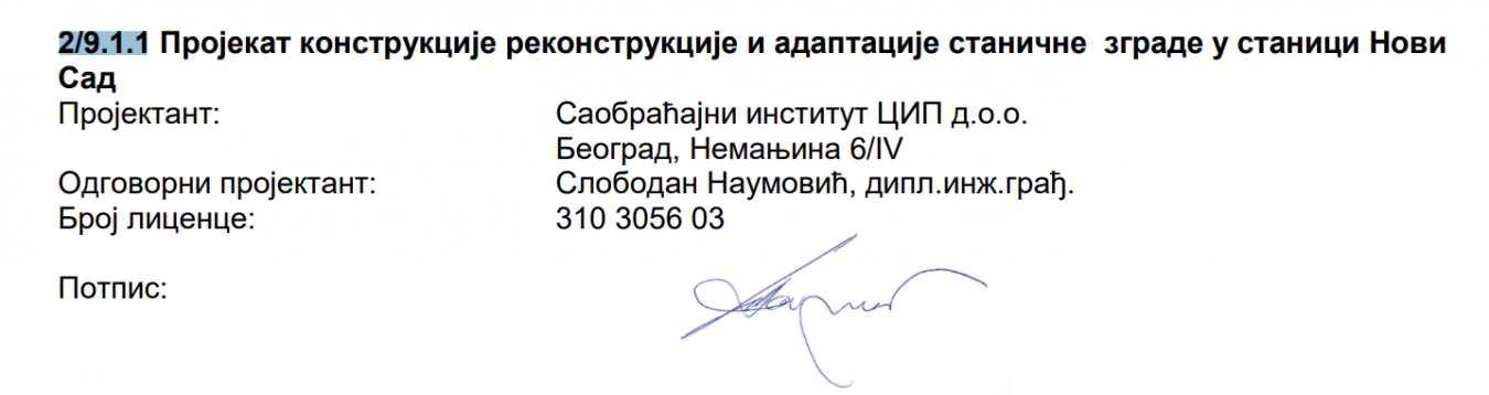

На ЦЕОП-у може да се нађе грађевинска дозвола тј. Решење о грађевинској дозволи (број предмета: ROP-MSGI-27315-CPI-2/2021). Од стране 62 се наводе називи делова пројектне документације. Између осталог постоје:
  • 1/1.1 Пројекат архитектуре реконструкције, доградње и адаптације станичне зграде у железничкој станици Нови Сад ЦИП 2020-250-АРХ-1/1.1
  • 2/9.1.1 Пројекат конструкције реконструкције и адаптације станичне зграде у станици Нови Сад 2020-250-АРХ-2/9.1.1
Свеску 1/1.1 би требало да је потписао инжењер архитектуре са лиценцом 300, а 2/9.1.1 грађевински инжењер за конструкције са лиценцом 310. Нисам видео да је на интернету (мислим на портале и друштевене мреже, друге изворе немамо) неко објавио име и лиценцу одговорног пројетанта свеске 2/9.1.1 тако да не знамо ко је заиста потписао.

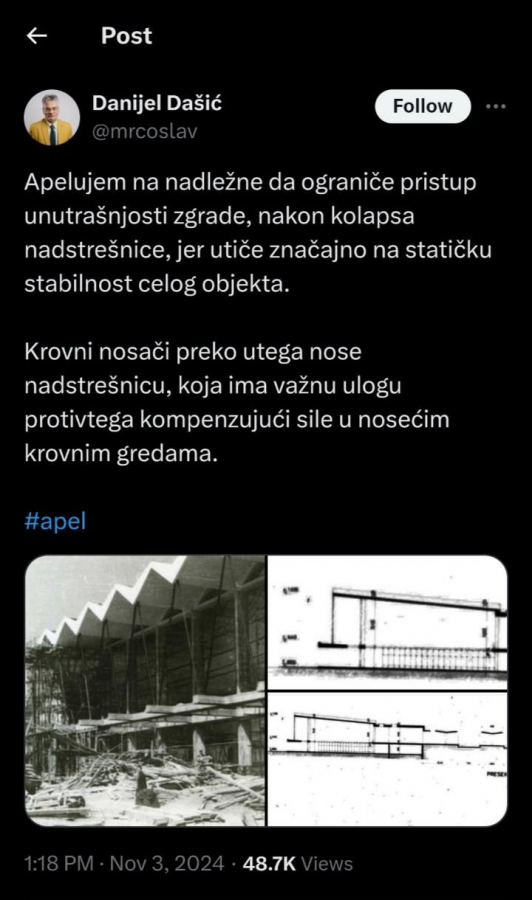

Данас је Данијел Дашић, грађевински инжењер поставио овај апел на свом Твитер профилу.
Pogledajte prilog 218555
Толико.
Ovako su nadležni poslušali savet stručnjaka:
Omogućen prilazak železničkoj stanici
"Stručnjaci" su posle dva dana kanda shvatili da je sa zgradom sve okej i da nije zgoreg prići joj na 15 metara. Možda bi mogli i neku vođenu turu da organizuju. Vežbe iz statike da se održavaju u holu. Na krovu trampolina da se napravi u sklopu EXPO 2027.
Толико.
ne sporim da bi sad bilo mudro da se sve zatvori do okončanja detaljne i nezavisne ekspertize ali mislim da se preteruje sa katastrofičnim scenarijima za glavni deo objekta (nakon sloma nadstrešnice).
