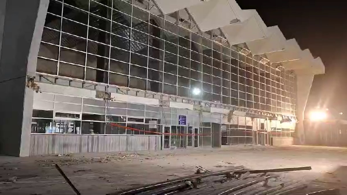

Iako nije krenulo da pada s leve strane, fotka 4. para zatega iz 28.04.2023. https://forum.beobuild.rs/threads/Železnice-infrastruktura.968/page-1320#post-1338930

i juce/danas

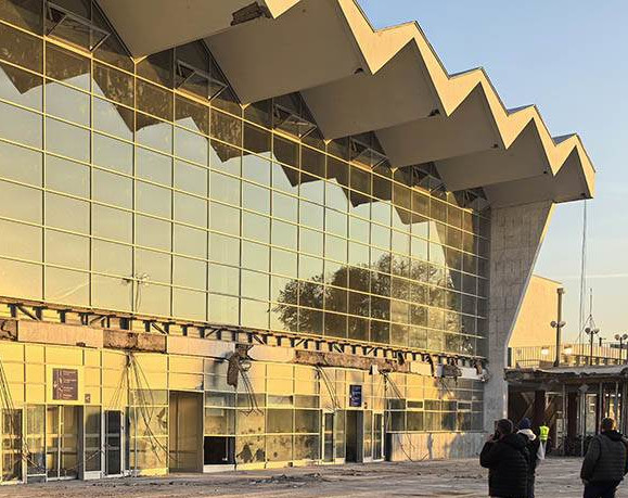

Pogledajte prilog 218529
Sada samo sajle vise iz ove poslednje.

Sajle su bile minimalne, okolo je beton kao zastita. Vidi se korozija. Sranje tesko, prilikom obnove su morali da provere ove stvari. Sajle su toliko minimalne da ne mogu da nose dodatno opterecenje, a bogami ni svoje, jer ih je nacela korozija.

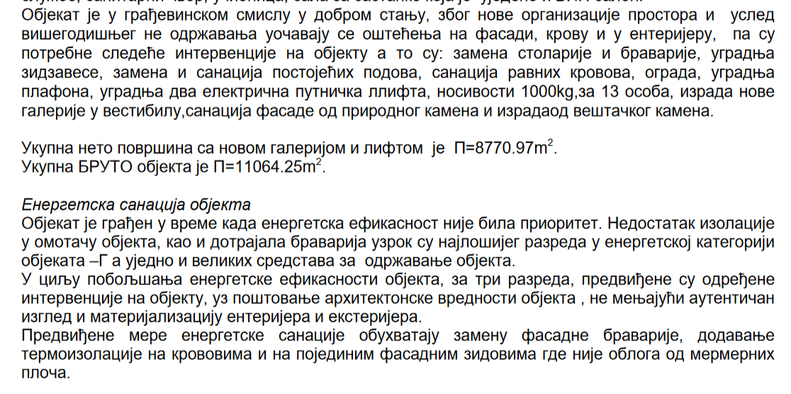

Ovo je jedini deo gde se može naći bilo šta što eventualno ima veze sa nadstrešnicom, osim naravno dela gde se opisuje izgradnja cele nove unutrašnje galerije. Pominje se ugradnja nove termoizolacije na krovu. Tekst koji se odnosi na sam objekat stanice se nalazi na stranama 618-621 sveske.

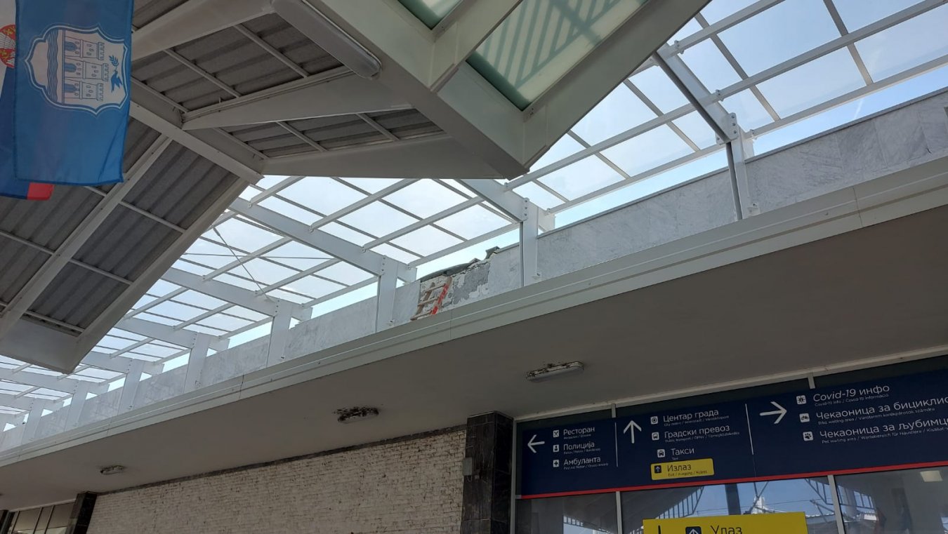

Pogledajte prilog 218530
Radjen je krov bar 2x, jednom 2022. (jos se vidi ona konstrukcija gore vezana za one kocke)
a drugi put 2023. kad je verovatno to sklonjeno

Овог Бранислава који је потписао реконструкцију станице нисам али по насловној страни делује ми све ок. Оно што није ок, јесте детаљ из главне свеске и због чега ће он свакако кривично одговарати:
Објекат је у конструктивном смислу у добром стању и визуелним посматрањем не уочавају се
оштећења која би утицала на стабилност објекта.
Главна свеска није цели пројекат. Цели пројекат би морао да буде доступан на ЦЕОП-у, што колико чујем није.
Ппонављам и да обзиром на класификацију објекта мора да постоји и изјава а вероватније и читав елаборат конструктивца.
Sada ce da iseku zaseke, urade kontrolu cvrstine na zatezanje sajli, imaju precnik sajli i za par dana vec znaju koliko je nastresnica mogla da nosi, i koliko je korozija, i dodatno opterecenje uticalo na lom.

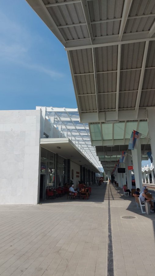

Što se tiče korišćenja perona dok je zgrada zatvorena, postoje pored zgrade sa leve strane stepenice. Međutim, da bi čak i to moglo da se koristi mora da se osigura zgrada od rušenja, odnosno da se hitno postave skele da nose krov hola koji bi u nedostatku kontratega mogao da se uruši, naročito tokom zime i snegova.
Takođe, pre nego što bilo ko izađe na peron te stanice, moraju da se provere i radovi na toj strani. Pre svega nadstrešnica nad nadstrešnicom do nadstrešnice koja je samo ušravljena u deo zida stanice. Nisam siguran ni da li su ikad ušrafili ploču koja na slici stoji iznad zida:

Pogledajte prilog 218533
Pogledajte prilog 218534
