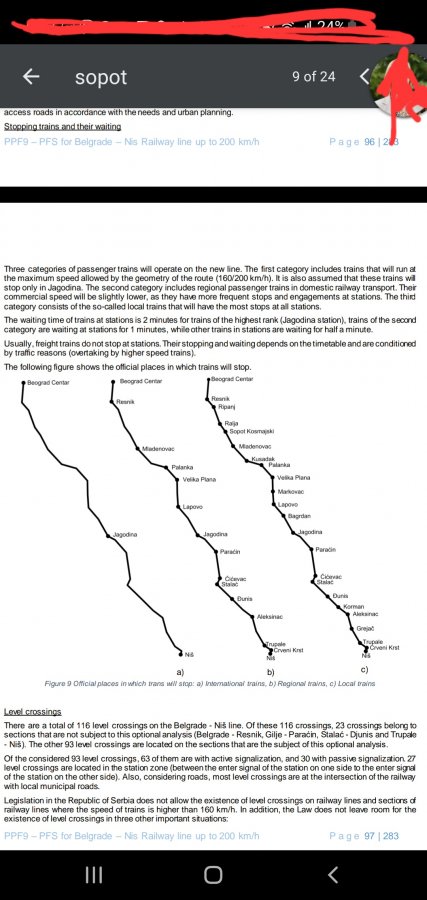

Gde bi mogao pronaci informacije u planovim za zeleznice stanice Sopot Kosmajski (Djurinci) i Mladenovac u pogledu remonta pruge? Da li ce regio vozovi stajati i u Sopotu ili samo u Mlednovcu?
то још не постоји, јер ни они не знају. по логици ствари, требало би да стају. али сви знамо да логика престаје на границама Србије
Regio voz će stajati u Sopotu. Za sad još uvek neznamo kako će to sve izgledati. Naj verovatnije će biti nova stanica na novoj lokaciji.

од Београда до Ниша ће сигурно ићи само интер-сити и регио експрес. сумњам да ће пуштати споријег регија на ту пругу, већ ће исти бити између битних чворишта
Мислим да је негде речено да ће спори регио ићи на траси Јагодина - Ниш и Београд - Сталаћ.

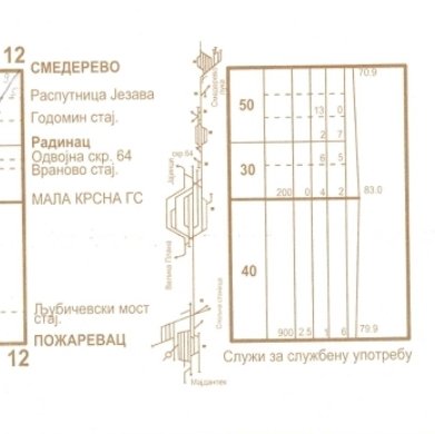

U kakvom je stanju pruga od Beograda do Male Krsne i Požarevca? Do koje godine su putnički vozovi išli na ovom pravcu?
до Мале Крсне је кобајаги ремонтована, а како је ремонтована, боље и да није. од Крсне до Пожаревца је ок, има редован саобраћај

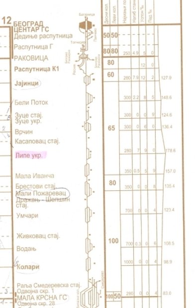

Ја сам на основу онога што ми је Јеланча послао рачунао колико би ишао до Умчара, не даље. Прокоп - Умчари би ишао округло сат времена са стајањима на свим стајалиштима, до Пожаревца би било још неких пола сата.
П. С. Није баш пола сата, јер после Мале Крсне иде бицикло брже него воз.

4 para REX vozova Zemun - Novi Beograd - Prokop - Rakovica - Mala Krsna - Požarevac i obratno.
Praktično bi preskočio većinu stanica tako da bi ušteda vremena bila velika.
No, potrebna je još jedna slagalica u toj puzzli, remontovana Mala Krsna - Požarevac, tu bi ubili još barem 10 minuta i imali praktično brzinu autobusa, možda čak i bržu za koji minut. (Ne mogu sada sa tačnim podacima da izračunam u glavi).

Сад израчунах, Земун - Пожаревац би са ремонтом Мала Крсна - Пожаревац ишао сат и 43 минута, што је екстра са свим стајањима. Експрес би још више убио аутобусе.
