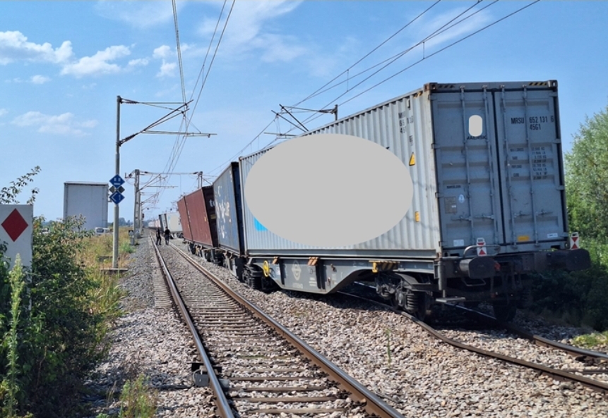

Po kontaktnoj mreži se vidi da se u hrvatskom delu desio ovaj vanredni dogadjaj.
U Srbiji imamo drugačije stubove KM.

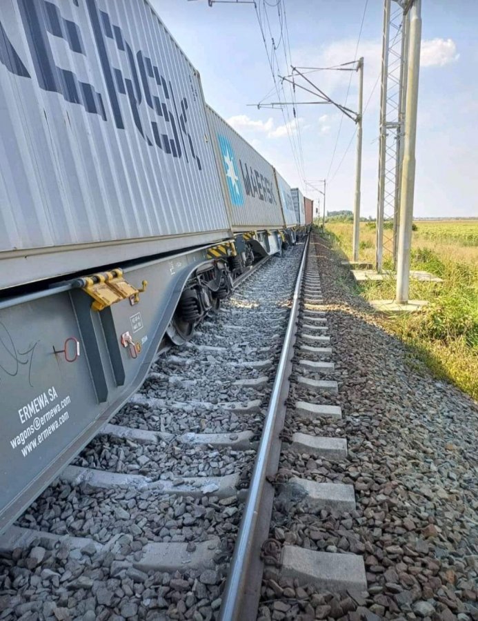

Kolega, jel može link sa tih hrvatskih portala? Jako me interesuju komentari.... Hvala unapred.Bizarno iskliznuće na granici Hrvatske i Srbije. Voz je iskliznuo na Srpskoj strani (verovatno zbog sunčane krivine koja je na tom delu ceć nekoliko dana) međutim 4 od 5 vagona su završila na Hrvatskoj strani i oštetitla njihovu infrastrukturu.
Meni je zanimljivo izveštavanje Hrvatskih medija, a najviše komentara na društvenim mrežama gde su svi kivni na HŽI, a HŽI u stvari nema nikakve veze sa ovim incidentom, osim što su ispali kao kolaterelna šteta.
Pogledajte prilog 208204
Pogledajte prilog 208203

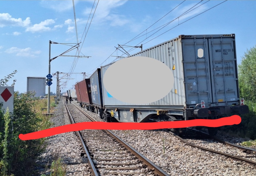

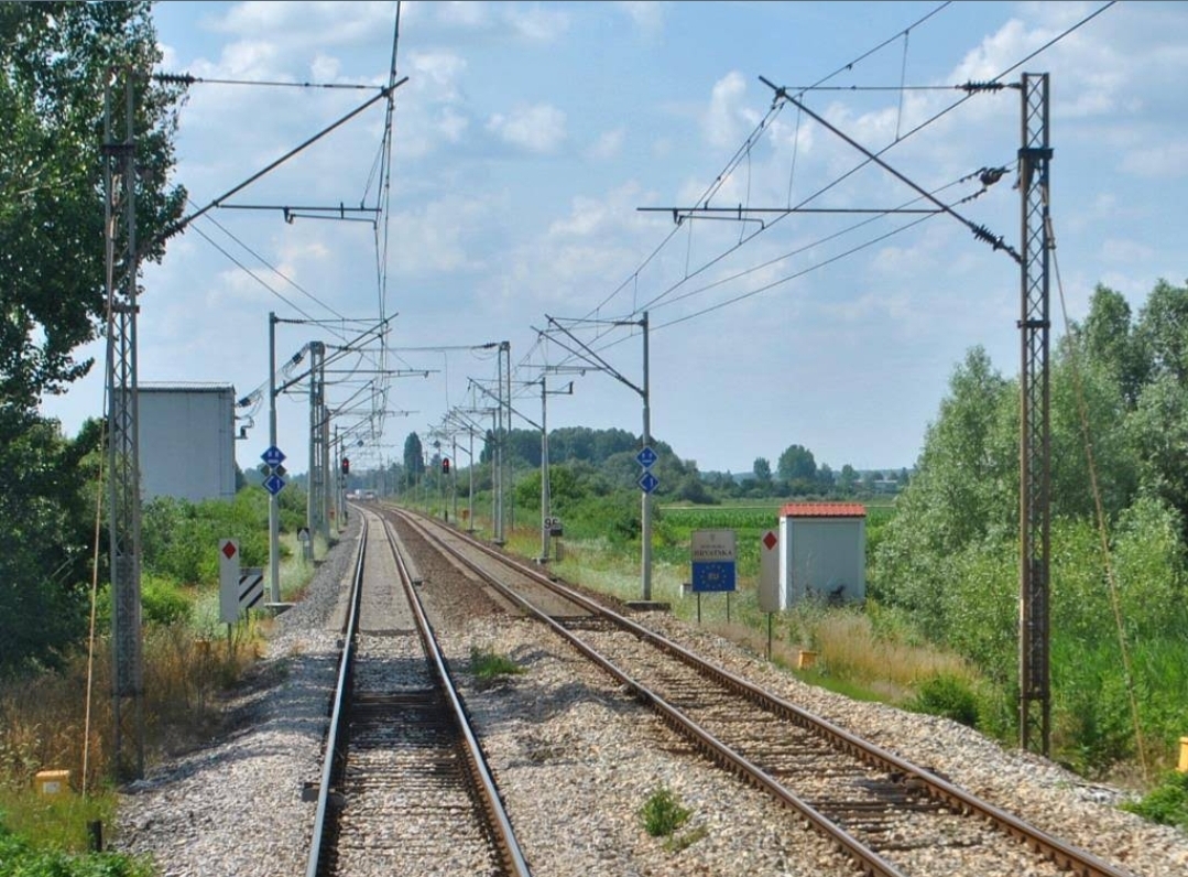

Vidi se po pragovima, sa naše strane su tradicionalni ekološkiNe, tačno ispred sekcionara su ispali, ne vidi se, ali iza je naš KM.
Pogledajte prilog 208209
Granica je ovde:
Pogledajte prilog 208210
Granica je ovde:
