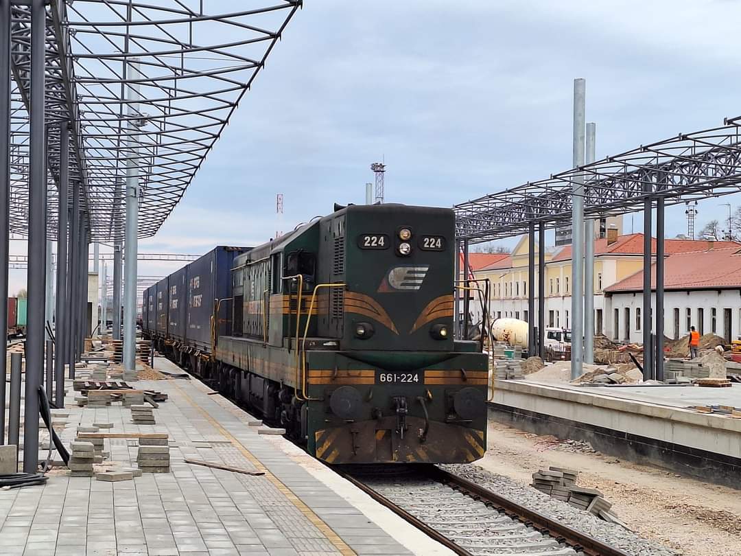

Subotica
Foto by Goran S. (fb.)
Pogledajte prilog 193489
И поново исти пројектни дилентатизам као у Новом Саду. Уместо да су стубови КМ између колосека, они су на сред перона и секу настрешницу. Који је ид**** ово пројектовао, има ли неко информацију?
