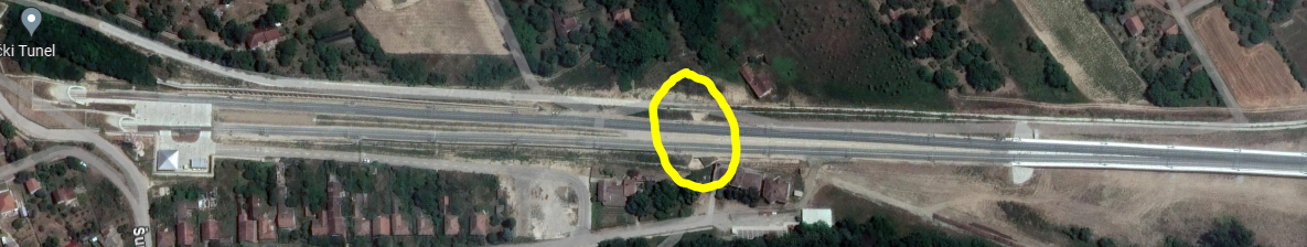

Мислим на ово, пролаз испод моста и место (пропуст, пролаз, галерија...) где траса старе пруге пролази испод трасе нове.
Једино ту има места за све оно што је потребно и на тај начин се потенцијално стајалиште одмиче од портала тунела.
