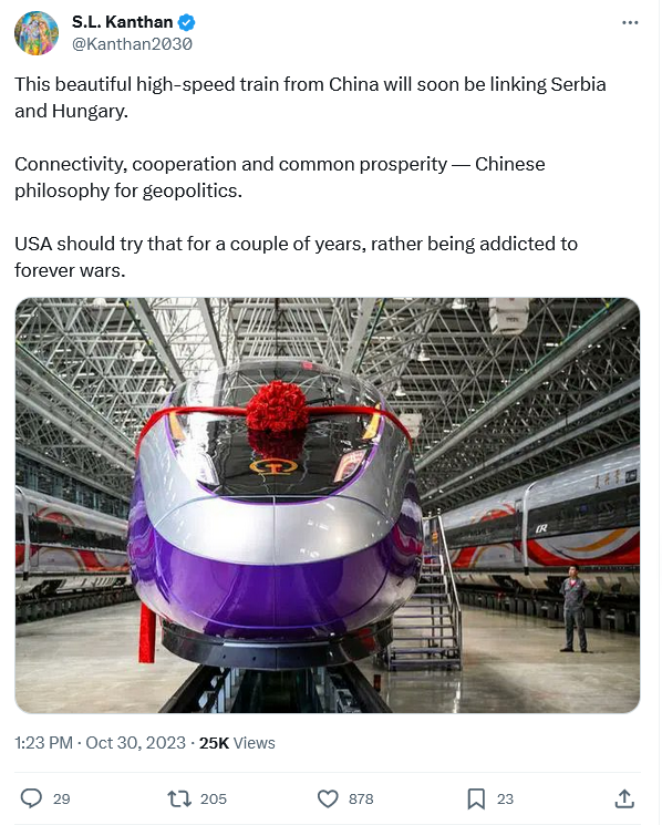

Ne znam odakle ova informacija ili slike ovom korisniku na Twitteru koji je čak relativno velik sa preko 100k pratilaca, ali evo da podelim, doduše apsolutno sam skeptičan i mislim da je izvukao neke random slike po random polu informacijama za vest.
Уговор о набавци возова са Кинезима још увек није потписан, возови нису ни почели да се производе, тако да слика тих возова не може да постоји.
Ovo na slici je Fuxing bullet train - 350km/h. Verovatno je uz text izabrao sliku koja mu se najvise svidela.
Fotografija je samo ilustracija.
Ovaj Fuxing je proizveden i dizajniran u čast Azijskih igara koje su se odigrale u jednoj od pokrajina.
