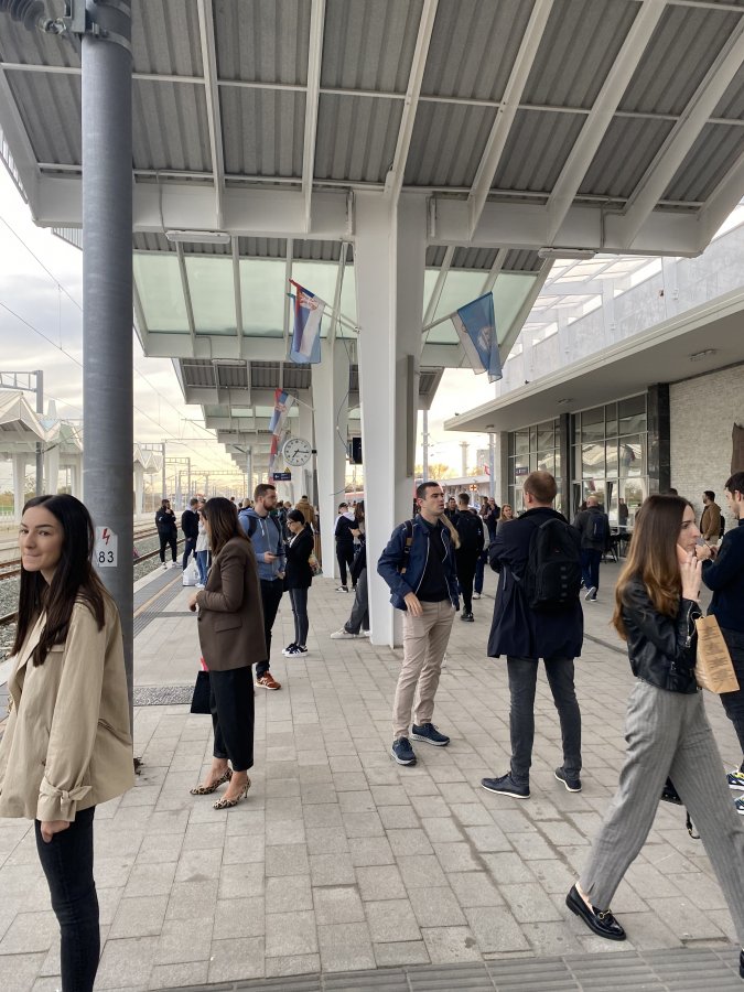

Vaš reporter uživo sa mesta zločina: polazak za NS (trebao je da voz krene iz NS za BG u 7:19) kasni 50 minuta. Iz SV ni obrazloženja..Reggio express za 7:43 takodje će kasniti zbog ove pometnje.
Od 30.10. u 00.30 do 03.11. u 22.00 sata zatvoren je desni kolosek između stanica Petrovaradin i Novi Sad.
Što rezultira ova kašnjenja.
