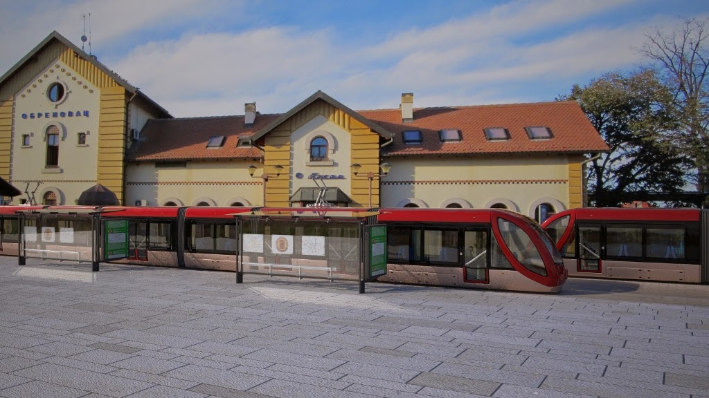

Саопштење Удружења љубитеља железнице поводом предлога градње пруге Београд - Сарајево, и Кинеске индустријске зоне код Уба.
Пруга Београд – Ваљево преко Обреновца, нова шанса за Западну Србију
Најава градње Кинеске индустријске зоне код Уба за 15000 радника, и неопходност санирања клизишта код Умке, додатни су разлог да се што пре крене са пројектовањем и градњом пруге Београд-Обреновац-Уб-Ваљево.
(аутор рендера, Делија)
