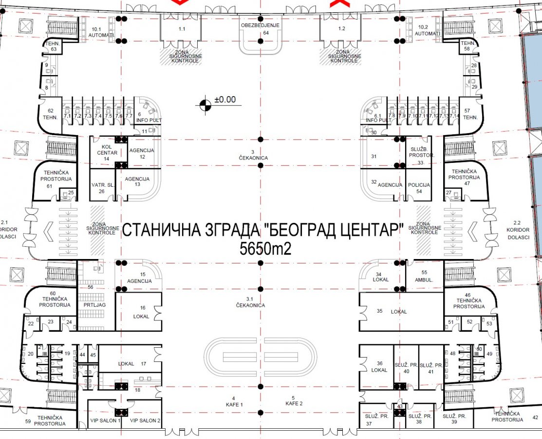

Na crtežu nema blagajni, samo agencije, automati i info pultevi, nece valjda ostati dole ili su odlucili da ih zamene?
Ја видим 14 благајни, два инфо-пулта и места за 12 аутомата, кад се уђе са леве и десна стране.
Ne razumem zašto su potrebni odvojeni koridori za odlaske i dolaske, i to još sa rampama. Mislim da bi mnogo fluid nije sve bilo da nema takvih rampi inače će da zaliči na BAS.

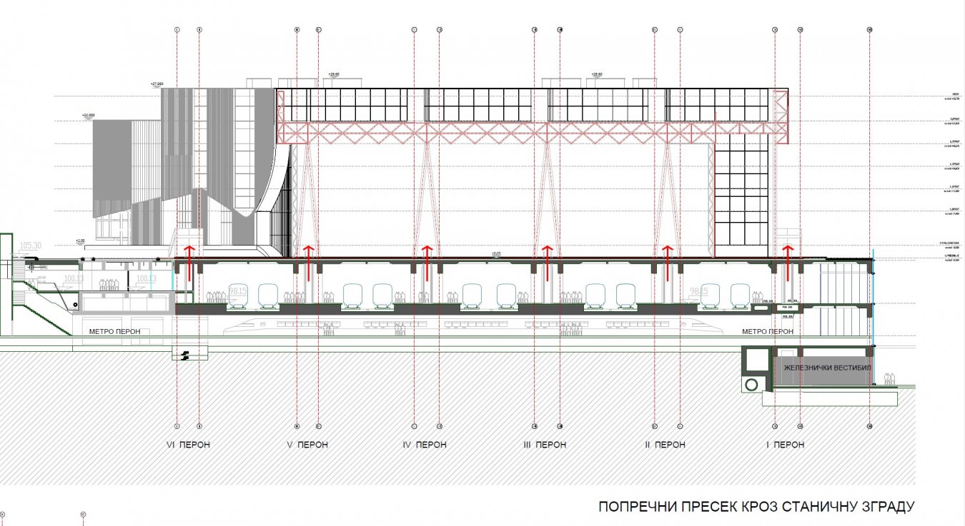

prizemlje je 105, gornji spoljni deo plafona je na koti127 m, vertikalna distance unutri je nesto blizu 20 m. Ili gresim?
Могуће да је тако, ја то по броју спратова *4м

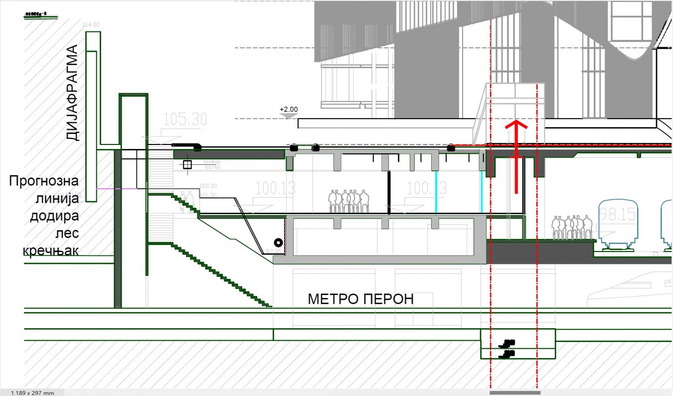

Proverio sam 18,20 m je unutrasnji razmak. Nesto drugo, ovde vidimo gde se sece lesna naslaga i krecnjacka podloga. Sama stanica je gradena na krecnjaku (vidi u preseku levo). Klizista su na lesnim naslagama koje su odsecene za vreme gradnje stanice. Jasno je, rudarenje na Prokopu bilo je zbog krecnjaka, ima smisla.
Могуће да је због усмерења покретних степеница (у једном коридору, све на доле, у другом, све на горе). Такву организацију сам често виђао на великим ж. станицама у Швајцарској. Нагађам…
Nadam se da će postavljanje vozova odgovarati tj pratiti blizinu pokretnih stepenica u zavisnosti da li je voz u polasku ili dolasku.
U tom slučaju bi trebalo da sa jedne strane duž svih koloseka budu u potpunosti stepenice za spuštanje, a sa druge strane budu stepenice za penjanje.
Proverio sam 18,20 m je unutrasnji razmak. Nesto drugo, ovde vidimo gde se sece lesna naslaga i krecnjacka podloga. Sama stanica je gradena na krecnjaku (vidi u preseku levo). Klizista su na lesnim naslagama koje su odsecene za vreme gradnje stanice. Jasno je, rudarenje na Prokopu bilo je zbog krecnjaka, ima smisla.Pogledajte prilog 142141
a metro na koti 94 ili tako nešto?!
6. КОНЦЕПЦИЈА КРЕТАЊА ПУТНИКА
Пројектно решење станичне зграде омогућава технологију кретања путника по свим могућим принципима.
С обзиром на размакнути положај конвејера и степеница, намеће се једносмерно кретање и раздвајање токова путника као што је то рецимо решено на аеродромима, јер пружа одређене предности.
Станична зграда на коти 105 може се поделити на два симетрична сегмента са раздвојеним токовима путника у односу на попречну осу станице. На тај начин би у део станице ка Новом Београду били оријентисани само одлазећи железнички путници, а на супротној страни долазећи.
Примењујући претходно наведене принципе на директну везу овог нивоа са перонима, направљена је и организација једносмерних токова путника на предвиђеним конвејерима и степеницама. Због тога су сва наведена средства за вертикални и коси на дедињској страни потпуно оријентисана да воде на горе, а на сењачкој на доле.
На тај начин се на перонима омогућава потпуно једносмерно кретање путника у правцу југа на делу између конвејера за потходнике (дужина реона је око 100m) и
делимично између горњих и доњих конвејера (на обе стране по 35m).
На деловима перона који су изван претходно описаних зона (централних делова у дужини од око 170 m), кретање путника мора да буде потпуно двосмерно, али то и
није неки недостатак с обзиром да се у перспективи очекује мањи број возова у саставу већем од 8 кола, што даје дужину воза без локомотиве од око 211 m.
Претходно образложено решење организације токова путника између перона и горњег станичног трга са раздвајањем по смеровима на долазаће и одлазеће,
омогућава и одговарајућу оптимизацију технологије кретања кроз оба планирана потходника, што утиче и на начин повезивања са доњим станичним тргом.
Наведена средства за вертикални и коси транспорт на дедињској страни била би усмерена ка потходнику, а на сењачкој ка перонима, што би довело до потпуног
раздвајања токова путника и специјализацију дедињског потходника за долазеће, а сењачког за одлазеће.
Предложене опције са раздвојеним токовима одлазећих и долазећих путника подразумевају и одговарајућу организацију распореда појединих просторија
станичне зграде.
То је концепцијски врло тешко у пролазним станицама као што је Прокоп. Воз где стане у доласку, одатле креће у поласку. Због тога ту за путнике има доста табанања по перонима (као, уосталом, и по аеродромима), али су макар уска грла (степенице на горе и степенице на доле) физички раздвојена, да гужва на једном уском грлу не блокира проток на другом.
Треба да додам, макар на швајцарским станицама, коридори су раздвојени само што се тиче покретних степеница; на фиксним степеницама нико ником не брани да иде у којем год смеру.
