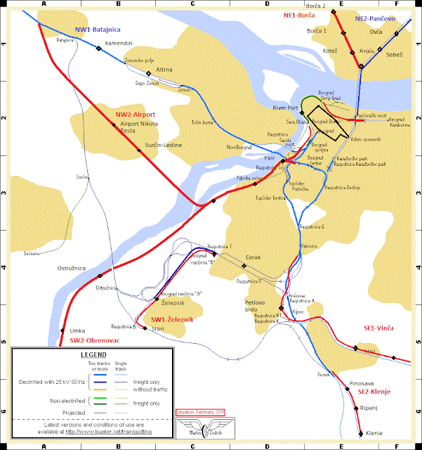

Уместо 3, постоји још један концепцијски предлог, за "брзе пруге", куда да усмеримо пругу за велике брзине, а истовремено повежемо и аеродром. Обилазак Новог Београда не сматрајте као ману, јер се у Бриселу воз великих брзина "Талис" зауставља само у највећој (не и најпрометнијој) станици Брисел Југ.
Од конструктивних предлога, сугеришем да се већ од марта месеца међу "Регио експрес" возове на линији Београд-Нови Сад убаци још један "Стедлер", како би се део полазака усмери кроз Прокоп у Панчево Војловицу са стајањима Прокоп, Карађорђев парк, Крњача мост, Панчево све четри станице. Мислим да ће житељи "Трећег Београда" у року од годину дана заборавити да аутобус Београд - Нови Сад постоји!
[url=http://beobuild.rs/forum/viewtopic.php?p=370565#p370565:32rj2tdh je napisao(la):
Karlo del Ponte » Sun Feb 07, 2016 10:20 pm[/url]":32rj2tdh]
1) Четири колосека од Раковице до Кошутњака.
2) Четири колосека од Новог Београда до Тошиног бунара
3) Четири колосека од Земуна до Батајнице

Ova obilazna dionica preko aerodroma bila bi znatno skuplja od dodavanja dva kolosjeka na Novom Beogradu i Zemunu.Pre svega, zbog izgradnje mosta na Savi ali i zbog neophodne eksproprijacije. Nadam se da još uvijek postoji rezervacija prostora uz kolosjeke na NBG i Zemunu :roll:
I kako bi se na ovoj "aerodromskoj obilaznici" odvijao saobraćaj? Konkretno, kako bi se mješale linije brze željeznice sa linijom prema aerodromu?
Ка аеродрому би по тој варијанти ишли експреси високе средње брзине, тако да не би долазило до јачих негативних ефеката мешања брзих и спорих возова. Чак и поласци који нису експрес, имали би свега два међустајања.
Предност скупље јужне везе у односу на земунску је остављање више простора за градске и регионалне возове, и спој и директне и брзе везе
са аеродромом за целу Србију.
