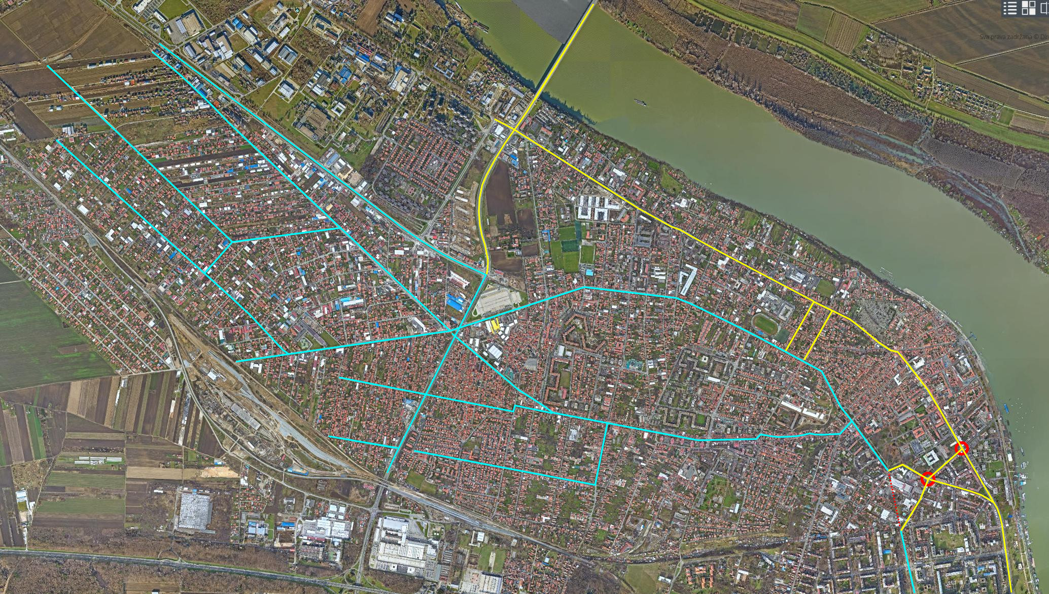

Postojalo je tu još jedno rešenje koje je odavno trebalo primeniti, ne samo zbog ovakvih rekonstrukcija. Saobraćaj u Zemunu je već došao do tačke nepodnošljivosti. U najvećem delu dana u starom jezgru vozila bukvalno stoje. Da ne spominjem zagađenost u tako uskim ulicama. U stvari, čitavo rešenje saobraćaja kroz Zemun jasno pokazuje da o tome odavno niko ne vodi računa, jer se sve ovo nije desilo juče. To se najlakše vidi na mapi. Najveća koncentracija zgrada i stanovnika je odavno pomerena ka jugozapadu u odnosu na nekadašnju glavnu urbanu gradsku osu Glavna ulica - Cara Dušana. Plavim linijama sam označio ulice koje opslužuju čitav taj "pomereni" deo grada. Kliknite za veću rezoluciju.
I kako se dakle može doći do čitavog tog ogromnog dela Zemuna? Pa, kad su u pitanju magistale i ovde najvažniji pravac prema ušću i ostatku grada, jedino bulevarima Mihajla Pupina i Nikole Tesle. Zbog takvog pomeranja gusto naseljene površine Zemuna ka jugozapadu, žuto označene ulice danas najvećim delom služe samo da bi se došlo do plavih ulica. Što je onda napravilo haos u Glavnoj ulici, uz bar dve krajnje kritične raskrsnice označene crvenim krugovima. Praktično kompletan saobraćaj za čitavo to ogromno područije MORA da prođe kroz te dve krajnje uske raskrsnice.
A ipak postoji jednostavan način da se ove kritične tačke bitno rasterete. Treba vrlo kratkim potezom povezati Bulevar Mihajla Pupina sa Vrtlarskom i dalje Ugrinovačkom ulicom (crvena crtkana linija). Ovo je maltene oduvek i bilo predviđeno. Čak i trasa metroa prolazi tuda. A on se, iako podzemni, pravi tako što se raskopa kanal sa površine, umesto da se buši ispod zemlje. Dakle, ionako su sve zgrade na tom potezu odavno predviđene za rušenje i ionako tuda treba da prođu i nastavak bulevara Mihajla Pupina i trasa metroa koja se kopa sa površine.
Pa zašto onda to malo parče nisu još davno uradili? Ili, ako nisu ranije, mogli su bar sada, zbog ovih radova u starom jezgru Zemuna, da probiju makar samo trasu, i tu onda naprave provizornu i brzu ulicu običnim naspanjem šljunka i asvaltiranjem, makar privremeno i bez kopanja instalacija i svega što se tada inače radi. Kad je prostor čist, a ovde nema puno zgrada za rušenje, tako improvizovan privremeni prolaz se može uraditi za dve nedelje. A vrlo malo od takvih radova bi bilo nešto što se kasnije mora rušiti, jer ionako moraju da rasčišćavaju i pripremaju ovaj prostor i zbog ulice i zbog metroa. Zemun bi prodisao jer bi ljudi onda išli direktno od širokog i viskoko propusnog Bulevara Mihajla Pupina do (kasnije recimo nešto proširene) Vrtlarske ulice (njeno proširenje je takođe predviđeno), a onda bi dalje imali izbor od čak tri ulice: Ugrinovačkom, Prvomajskom ili Tošinim bunarom. Tako da bi se i kapaciteti ulica uglavnom slagali, tj jedna široka vodi do tri nešto uže. Dakle ovako.

@Zuma добра анализа али имам пар сугестија. Не слажем се да потез Главна - Цара Душана (жуте улице на твојој слици) углавном служи да би се стигло до делова које опслужују Првомајска и Угриновачка (плаве улице). Већи део овог саобраћаја ипак иде ка Батајници, Новој Галеници, ка Пупиновом мосту или завршавају своју дестинацију у објектима који су јако близу ЦД. Само да подсетим да у овом делу поред већег броја мањих зграда постоји и комплекс Земунске капије (који још није завршен и ако је доста станова већ усељено), стамбено насеље Горњи град Добановачкој, гради се доста у Прегревици, а ускоро се очекује и усељавање великог МУП насеља у близини Нове Галенике. Свима њима је ова потез Главна-ЦД значајан саобраћајни правац, јер им је алтернатива Аутопут-Новосадски пут километарски доста дужа а у појединим деловима дана и спорија.
Нови потез који помињеш од Булевара МП до Вртларске ће свакако доста помоћи, о њему је и писано на форуму, и заиста не видим разлог зашо се не стави на листу приоритета. Међутим постоји још једна ограничавајућа околност коју нисам сигуран да ће тај потез решити, а то је да постоје само три значајнија усека на потезу од Студентске до Дунава која се користе за пењање са "доњег града" ка лесној заравни на којој се налази Горњи град. Ту нисам рачунао Зеленгорску и Синђелићеву које се пењу на лесну зараван али могу да опслуже јако мали саобраћај. Потпуно решење захтева и проширење ових капацитета.
Треба још рећи да Земун има саобраћајних проблема и што се тиче уласка у град из северозападних саобраћајница. Наиме било да улазите у земун из правца Новосадскиг пута или Батајничком друма у појединим деловима дана а нарочито у поподневном шпицу имаћете великих проблема. Скретање из Новосадског у Угриновачку како и прелазак из Батајничког у Цара Душана су тотално закрчен, а мислим да су узроко томе пре свега лоше урађене раскрснице.
Poredio sam površine pojedinih delova Zemuna sličnog nivoa izgrađenosti, gledao u Smart plan saobraćaja gde su merili opterećenost ulica ... Trebalo bi da je tako kako sam rekao. Mada tačan odnos nivoa saobraćaja u Glavnoj i Cara Dušana, prema Ugrinovačkoj, Prvomajskoj i Tošinom bunaru i nije naročito bitan. Ne postoji baš bitna razlika, i to je sasvim dovoljno da se zaključi kako bi nacrtana veza bila veoma korisna.
