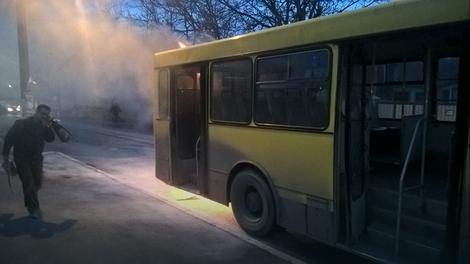

POŽAR I U BATAJNICI Buknuo motor autobusa
B. J. | 06. 02. 2017 - 20:20h
| Komentara: 1
Još jedan požar u voznom parku GSP-a - autobus na liniji 700 zapalio se tokom vožnje danas oko 17 sati u Ulici Save Grkinića u Batajnici, saznaje "Blic".
MrDktkqTURBXy9kMzgxZWFkNDBjMDEyNWI1ZDllYzI1MTQ4MDAzNzg2Yi5qcGVnk5UCzQMUAMLDlQLNAdYAwsOVB9kyL3B1bHNjbXMvTURBXy8xZDc0Y2I0MTcwNTk1MDQzNjYyOWNhYmQ2MDZmNTBmNi5wbmcHwgA
Naime, došlo je do požara na motoru koji je potpuno izgoreo, ali srećom, tokom prilikom niko nije povređen, a požar je lokalizovan.
OPdktkqTURBXy82ZGVhNjZkN2QzNjFmOGE1ZDExZGJlZWE1ZTdjMGJkMy5qcGVnk5UCzQMUAMLDlQLNAdYAwsOVB9kyL3B1bHNjbXMvTURBXy8xZDc0Y2I0MTcwNTk1MDQzNjYyOWNhYmQ2MDZmNTBmNi5wbmcHwgA
Inače, tokom prethodnih dana u požaru potpuno su uništena i dva autobus na liniji 302, ali bilo je i nekoliko udesa na ovoj liniji, zbog čega su čelnici preduzeća optužili čak i radnike, tvrdeći da je reč o sabotaži.
