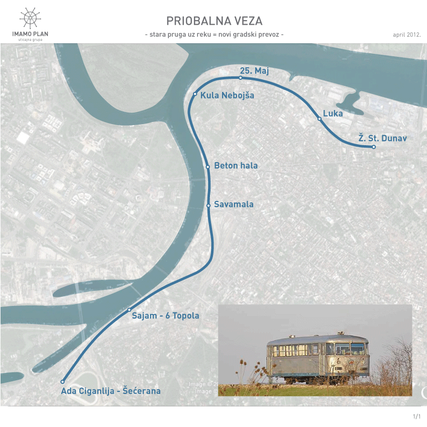

Тренутно разматрам како поред Аде најпаметније провући лакошински систем. Најпаметније што сам успео је дијагонални мост испод Тобогана на Ади. Сама мостовска конструкција дуга 200 метара, а рампе са обе стране би морале бити бар по 150 метара. То би коштало око 4-5 милиона евра, и доста би повећало цену целог пројекта. То би уједно био и најскупљи нови објекат. Прилаз преко саме обале би био незгодан, због позиција рампи новог моста, али и Тобогана, те иако би то било нешто јефтиније од надвожњака, питање је да ли би се добро уклопило у приобаље. На слици је и линија померања обале, а нови насипи/обалоутврде би коштали око 2 милиона евра.
На слици су црвено мостовске конструкције, наранџасто рампе (насип), а црно коридори пешака и бициклиста, подебљано црно стајалиште. Паркинг ту нема шта да се жали, ту га је најлакше доградити.

Oпет би имали "Тобогане" на аутопуту од око 3-4милиона евра, или ЛШС надвожњак преко истог од 4-5 милиона евра + експропријација од Мишковића и Делезе-а. Црном бојом сам означио стару ћирину трасу, а светложутом ЛШС пругу. Дефинитивно, од Остружнице до централних делова Београда би се требала правити потпуно нова траса, јер стару трасу заузима железничка станица Макиш, Чукаричка Падина, трамвајска пруга, петља Радничка и још много тога. Траса трамвајске пруге око Хиподрома је најбољи доказ колико су коњи и аутомобили важнији од квалитетног превоза у граду :bash: Још ће тај коњски лоби да направи још једну станицу Хиподром, и кочи комплетан саобраћај у Посавини. На Ади је замишљено само једно стајалиште, и само једно на петљи Радничка. У прве две представљене варијанте пруга је свуда двоколосечна, и постоји неколико могућности варијација саме позиције стајалишта код Аде, да буде што ближе преседањима. Такође, нема експропријације.

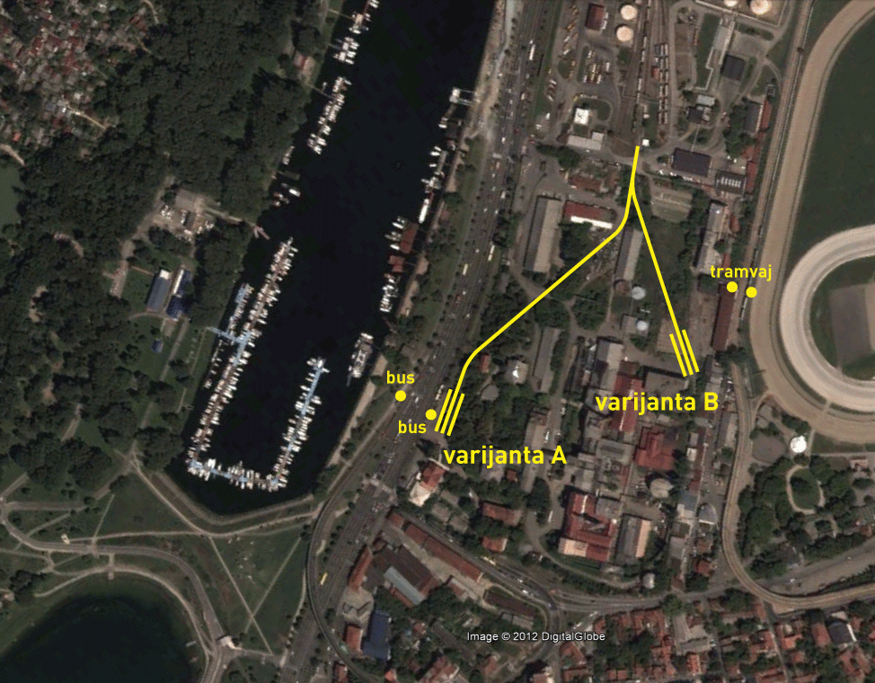

Karlo kroz nis i seceranu postoji industrijska pruga koju koristis
stajalistra odabrati varijantu B
aonda tunel cirin e sad treba gledati sta kuda provuci zeljeznica koliko ja znam nikad nije prodala zemljiste na cirinoj trasi ,vec samo pojedine objekte

direktor":34todvd3 je napisao(la):
Пази, најјефтиније није увек најједноставније ни најбоље. За неке ствари просто не треба импровизовати. Овај предлог је Зидарев предлог од пре пар година, а и сам знаш да он мало мало па мења предлоге. Такође, варијанте решења и служе како једно техничко решење не би било фикс идеја. :gobb:
У овом случају је примењен обрнут начин пројектовања, од центра према периферији, што је погрешно. Тај центар се лако може прећи пешке, бициклом, аутобусом 37 при брзини од 7-10км/с, трамвајем при брзини 12-18км/с, али линија има суштински значај тек за баш удаљене зоне. Захтеви су:
- Могућност постизања што веће просечне брзине
- Минималан додир са друмским саобраћајем, а потпуно прескакање саобраћајница првог реда.
- Позиционирање станица тако да их буде најмање, и да буду практичне.
- Инфраструктура, високих перформанси, која отвара плански регионални развој.
Пролазак пруге кроз тунел отежава и преседање на чукаричке линије јавног превоза (интеграцију) и прилазак превлаци на Ади, масовној дестинацији путника. Постављање система већ на почетку као двоколосечног, омогућава да се развијају краци мреже према језгру Железника, Сремчици, Моштаници и уопште било којем насељу које пожелимо да плански развијамо.

Karlo ja mislim na 2 kolosjecnu prugu zasto cirin tunel zato sto cu secerani da promjenim namjenu kao i skladistima nisa ,koristim varijantu b stanice da bi bila jednako blizu i tramvajskoj i autobuskoj stanici tj hipodrom tram i secerana bus
Tunel bi bio dovaljan za jedan kolsjek a pored uraditi jos jedan za 2 kolosjek
Treba razmotriti sve varijante naravno .
Zidar je posao od centa jer je iskoristijo postojecu prugu koja zjapi prazna malte ne da je iskoristi maksimalno i da joj smisao
