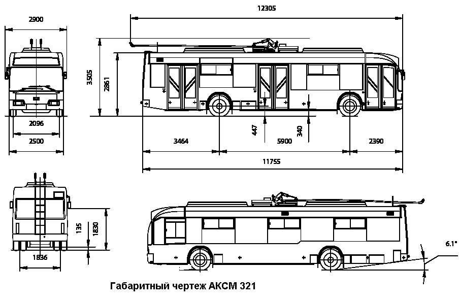

Ti uslovi su striktni samo kad je namešten tender. Takođe visina BKM 321 je 3505 mm, što se lako rešava.

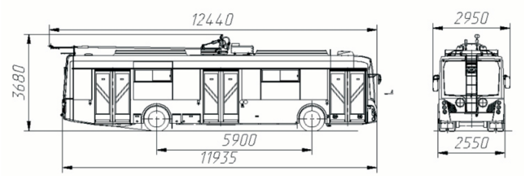

321 je pre 2/3 godine prošao kroz ozbiljnu modernizaciju, kako estetski, tako i mehanički. Na taj način je i oprema "porasla". Ovaj model koji si okačio se ne proizvodi više, a sada visina varira između 3,666 i 3,680.
Inače, tek sam sad video da se stari 333 više ne proizvodi. U ponudi je samo novi 333, ali je on sličnih dimenzija kao i stari, tako da tu opet nastaje problem visine. No videćemo šta će biti.

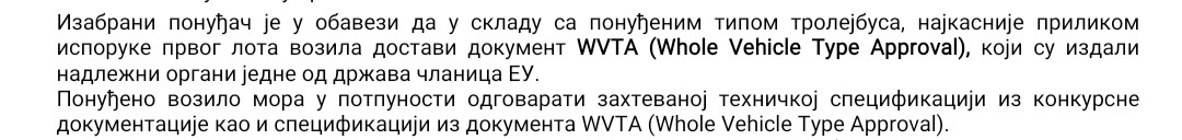

Али Европски сертификат нема... Или има?
BKM otpada zato što je uslov prodatih 20 trolejbusa sa baterijama u EU i EEA u poslednje tri godine.

Ovaj uslov je bukvalno zadnji pasus u tenderu, ja sam ga tek sad video.
