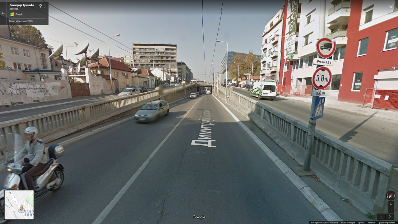

[url=http://beobuild.rs/forum/viewtopic.php?p=597066#p597066:2cvdzgtm je napisao(la):
johnny_s » Sre Jan 23, 2019 2:14 pm[/url]":2cvdzgtm]
Zatim, treba uzeti u obzir i penjanje i spuštanje sa te konstrukcije što po broju koraka čini pređeni put istim kao sad. Problem je što bilo kakva konstrukcija mora da bude postavljana dobro iznad kontaktne mreže, pa tako postaje previsoka.
Minimalna visina nadvožnjaka je 4,5 metara i to nije neka velika visinska razlika u odnosu na povožnjak.
