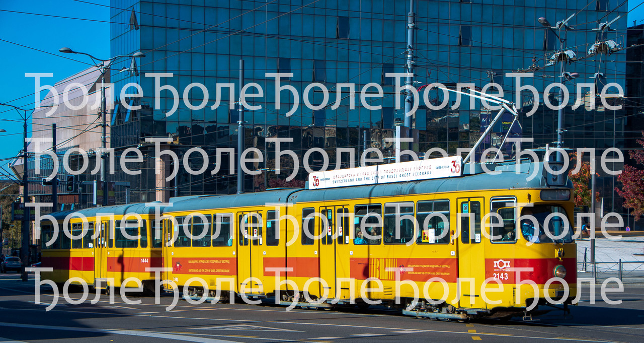

2143+1444 на линији 9 пре једно годину и по дана. Качио сам већ али сам одлучио да је боље едитујем + ставим жиг, Убудуће на форуму неће више бити фотографија без жига.
Ђоле, зашто не качиш са инстаграма директ на форум?
Можда би било јефтиније решење да се само угради трећа шина, једино је питање да ли би свуда могло тако.
Možda bi bilo jeftinije, samo ne bi radilo. Nama ni sas ne mogu svi uski tramvaji da prođu. Nema tu krpeža!
pa i nema šta da se seče. Sa žigom si maksimalno unakazio fotke, nađi balans, vidi druge forumaše koji imaju lepe slike i diskretan žig u uglu, uči malo od drugih dok ne stekneš reputaciju pa će posle biti sve lakše.
Репутацију имам то није проблем. Ово је због ових што се не скидају са Инстаграма и што се користе моје фотографије по којекаквим видео снимцима и инстаграм профилима. Једно време нисам хтео да качим уопште због њих јер сам раније имао проблем.
