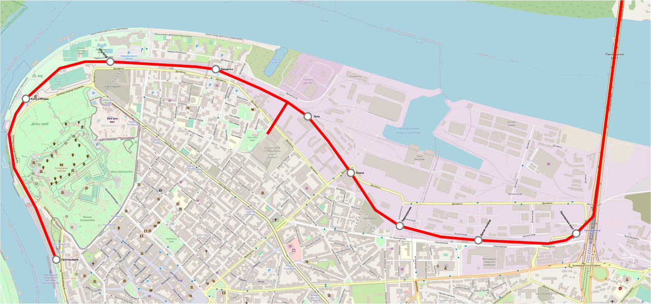

као што рече Прле, нека иде трамвај-воз нормалног колосека. ево један брзински предлог:
е сада, остаје шта после. дајте сами предлог. за страну после Пристаништа, ја бих искористио стари коридор пруге до Вудроа Вилсона, па онда средином до Сајма, па опет старим коридором до Моста на Ади и ту да буде терминус. или евентуално да уђе у НИС, па до Шећеране, када буде ревитализација тог дела
Razmišljao sam o tvom predlogu, naravno, pod uslovom da je moguća propusna moć Pančevca. Moguće su sledeće opcije:
1. Ostaviti ovako kao što si označio crvenom bojom, bez ikakvog produžetka. Tram-train ide do Beton hale i preseda se na tramvaj kod pristaništa. Najjeftinija opcija, nema nekih posebnih intervencija, jedino je malo cimanje za putnike.
2. Tram-train od Beton hale nastavlja tramvajskom trasom kroz Karađorđevu, gde bi koloseci morali da budu "dual gauge", tj . i za metrarski i za standardni, Vilsonov bulevar i dalje starom trasom pored Sajma, uz obalu, kao što si pomenuo NIS, Šećerana.
3. Isto kao pod br. 2, samo umosto puta za NIS i Šećeranu, tramvaj-voz ide na Stari železnički most, i nastavlja kroz Bulevar M. Milankovića i dalje Juruja Gagarina. Nova linija 11. U ovom slučaju bi BMM i Jurija Gagarina imali biloi dual gauge, ili samo BMM, a Jurija Gagarina da se totalno pretvori u trasu sa standardnim kolosekom, dok bi trasa sa metrarskim koloskeom bila produžena dalje kroy BMM i Omladinskih brigada do centra NBG.
4. Trasa umesto starim železničkim kolosekom oko Kalemegdana ide direktno u Tadeuša Košćuška, i penje se kao i 11ica i dvojka uz Kalemegdan, Karađorđeva , BVV, NIS, Šećerana. I tu bi trasa bila za obe širine koloseka, ali je problem trasa koja se spušta potpornim zidovima sa Kalemegdana ka Pristaništu. Trasa je vijugava, uska i ne bi mogao uvesti neki široki tramvaj-voz, čak ne širi od 2,3 m. Proizvođač bi morao da pravi vozilo posebne konstrukcije, što može i da podigne cenu.
5. Isto kao i trasa pod br. 4 ali u kombinaciji umesto NIS-a i Šećerane, SŽM, BMM i Jurija Gagarina.
Ovo je neko moje viđenje, ako ima neko drugu ideju neka postavi. Iskreno, od svega što sam izneo, najrealnije je pod br. 1.

[url=http://beobuild.rs/forum/viewtopic.php?p=778108#p778108:2vcp1m9u je napisao(la):
Siniša » 26 Сеп 2020, 11:35[/url]":2vcp1m9u]Razmišljao sam o tvom predlogu, naravno, pod uslovom da je moguća propusna moć Pančevca. Moguće su sledeće opcije:
у теорији, преко Панчевца би могао да прође воз на свака 3 до 5 минута, али када се ремонтује и други колосек
Siniša » 26 Сеп 2020, 11:35[/url]":2vcp1m9u]1. Ostaviti ovako kao što si označio crvenom bojom, bez ikakvog produžetka. Tram-train ide do Beton hale i preseda se na tramvaj kod pristaništa. Najjeftinija opcija, nema nekih posebnih intervencija, jedino je malo cimanje za putnike.
најбржа и најјефтинија опција. нема много цимања, јер би било неколико преседачких тачки успут
Siniša » 26 Сеп 2020, 11:35[/url]":2vcp1m9u]2. Tram-train od Beton hale nastavlja tramvajskom trasom kroz Karađorđevu, gde bi koloseci morali da budu "dual gauge", tj . i za metrarski i za standardni, Vilsonov bulevar i dalje starom trasom pored Sajma, uz obalu, kao što si pomenuo NIS, Šećerana.
слажем се за dual gauge опцију (има и Софија, чисто да вас подсетим). иначе, у некој теорији, могла би од Шећеране и да се продужи до Обреновца, или барем до Остружнице
Siniša » 26 Сеп 2020, 11:35[/url]":2vcp1m9u]3. Isto kao pod br. 2, samo umosto puta za NIS i Šećeranu, tramvaj-voz ide na Stari železnički most, i nastavlja kroz Bulevar M. Milankovića i dalje Juruja Gagarina. Nova linija 11. U ovom slučaju bi BMM i Jurija Gagarina imali biloi dual gauge, ili samo BMM, a Jurija Gagarina da se totalno pretvori u trasu sa standardnim kolosekom, dok bi trasa sa metrarskim koloskeom bila produžena dalje kroy BMM i Omladinskih brigada do centra NBG.
ја бих оставио метарски у Јурија Гагарина, а нормални или БММ или БЗЂ
Siniša » 26 Сеп 2020, 11:35[/url]":2vcp1m9u]4. Trasa umesto starim železničkim kolosekom oko Kalemegdana ide direktno u Tadeuša Košćuška, i penje se kao i 11ica i dvojka uz Kalemegdan, Karađorđeva , BVV, NIS, Šećerana. I tu bi trasa bila za obe širine koloseka, ali je problem trasa koja se spušta potpornim zidovima sa Kalemegdana ka Pristaništu. Trasa je vijugava, uska i ne bi mogao uvesti neki široki tramvaj-voz, čak ne širi od 2,3 m. Proizvođač bi morao da pravi vozilo posebne konstrukcije, što može i da podigne cenu.
не бих ја пео уз Калемегдан. цела идеја је да се реактивира пруга око Калемегдана
иначе, депо за те трамваје је замишљен да буде само на Дорћолу, зато има тај крак
