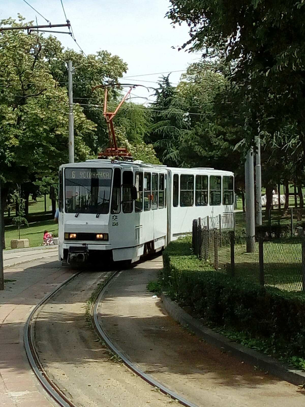

Bjela kata ceka polazak ...
Jutrošnji vandalizam, mada ovi vandali su očigledno bili bez mozga kad su Grande Puntom jurili tramvaj da ga slikaju. Na njihovu nesreću kolega je video tablice i prosledio policiji.
