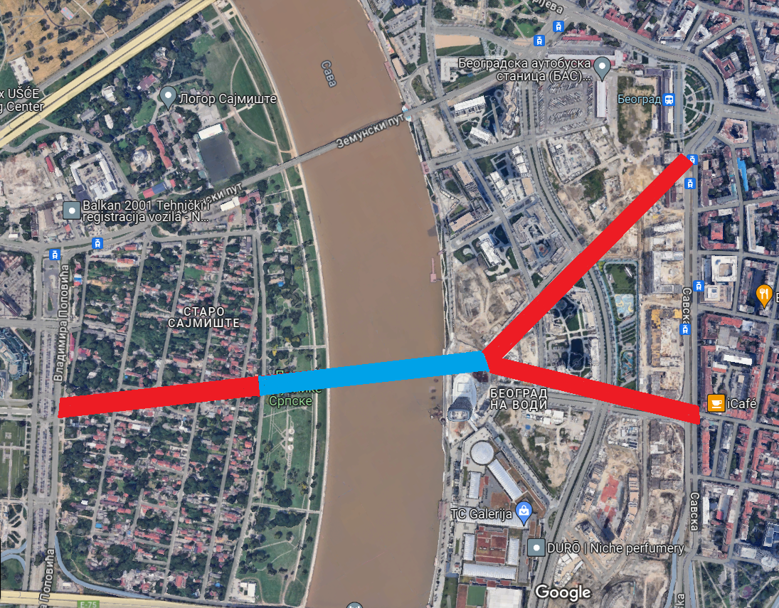

Ovaj donji deo Y kraka je loš, ide pravo na Višegradsku koja ne može da generiše toliko saobraćaja.
Išao bi na raskrsnicu 3+3 Savske i 1+1 Višegradske i vodio bi ka KCS. Još ako bi Višegradska bila jednosmerna tu, te imala dve trake na gore, i bila čišćena od bahato parkiranih i zaustavljenih bolida, bez problema bi mogla da primi taj saobraćaj koji se uputio ka KCS.
Dodatni most u regionu BnV bi značio i za brži pristup KCS ali bi rasterećivao i SSM/NSM i Gazelu jer onda svi oni ljudi i automobili u BnV (a ima ih pun kufer) bi koristili njega za putovanje do i od centra Novog Beograda.
Beogradu svaki most više dobro dođe.
Naravno, jako su male šanse da će se ikada graditi još neki most u reonu BnV, a pogotovu preko Vučićevog čeda. Samo kažem(o) kako je moglo i trebalo.
Verujem da su stanari Višegradske i okoline oduševljeni idejom da dobiju gužve i veću frekvenciju saobraćaja u svojoj ulici, pritom da izgube dvosmernost i time im bude otežano kretanje kroz sopstveni kraj.
Ali hajde da zažmurimo na to, šta dalje?
Ide se na Miloša Pocerca / Pasterovu i Kneza Miloša (koji vrišti od opterećenosti), Pasterova ne može da se pretvori u jednosmernu znači čep u najavi, objektivno 90% kretanja bi bilo ka Hramu, KCS bi tu bio minimalni cilj.
Tu samo tunel može, koji bi koštao previše, tako da ništa od toga.
Na kraju, vozači bi išli na Nemanjinu / Gazelu koje su iovako opterećene i biće još veći kuršlus.​
Na koju god ulicu u starom delu grada nakalemim most, imaš problem jer dobiješ 3+3 na 1+1, a neretko se 1+1 nadovezuje na jednosmerne ulice i eto ti problema.​
Na ovaj beskrajno ponavljani argument da saobraćaj sa potencijalnog mosta po sredini BNVa ne bi imao gde dalje da ode je već mnogu puta odgovoreno. Stalno se zanemaruje ogroman broj novih ljudi ubačenih u prostor BNVa: Stanovnici + zaposleni + mušterije + šetači uz obalu. Pa će već on sam ubuduće generisati dovoljno saobraćaja za jedan most. Kakve onda ima veze koliko je široka Višegradska? A zatim se zanemaruje i da se taj ostatak saobraćaja koji bi ipak produžo dalje uzbrdo može rasporediti po čak 6 ulica paralelnih Višegradskoj, ne računajući Nemanjinu. Pa je broj traka za dalje uzbdo BITNO veći. Zar nije bolje da taj saobraćaj za BNV, čak i kad bi bio relativno manji - a sigurno ne bi bio - da bar on ne mora da ide na Brankov most i Gazelu? Mislite li da na Brankovom mostu ima JOŠ slobodnog saobraćajnog kapaciteta pa se ZATO ne bi "isplatilo" praviti još jedan most za BNV i drugi prolazni saobraćaj? Neka svi oni idu na Brankov? Zašto neko prosto ne spomene broj novih ljudi u BNV-u pa PROCENI koliko je novog saobraćaja generisano samo tu? Tunel će naravno pomoći, ali to će uglavnom biti zauzeto tranzitnim saobraćajem za budući "Beograd na vodi" na desnoj obali Dunava, i za čitav "Treći Beograd" na levoj obali Dunava. Pa će most po sredini BNV-a biti očajnički potreban. Čitav taj argument sa Višegradskom bukvalno nema smisla. Moja ranija poruka:
Zaboravio sam da dodam nešto bitno. Ulice koje iz BNV-a vode naviše, u brdo, su možda uske, ali ih ima 6. Bez Nemanjine. Pa je njihov zbirni saobraćajni kapacitet ustvari veći od Sarajevske, a možda i od Kneza Miloša. Ili na drugi način rečeno: Čak i da nema BNV-a i njegovih lokalnih odredišta, saobraćaj koji bi po novom mostu dolazio u dve trake bi dalje u brdo mogao da ode po tri. Pa i zato čitava teorija kako je ovde most nepotreban jer saobraćaj iz BNV-a tobože "udara u zid", očigledno nije tačna. Plus ogroman broj odredišta unutar samog BNV-a. Da dodam i da se opštini Savski Venac, od 40.000 stanovnika dodaje maltene još toliko samo stanovnika, bez posetioca, tj 30.000. A sa mušterijama i drugim poseticima, koji u BNV-u ne stanuju, to je duplo više u odnosu na stanje pre BNV-a.
