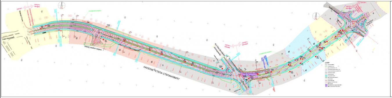

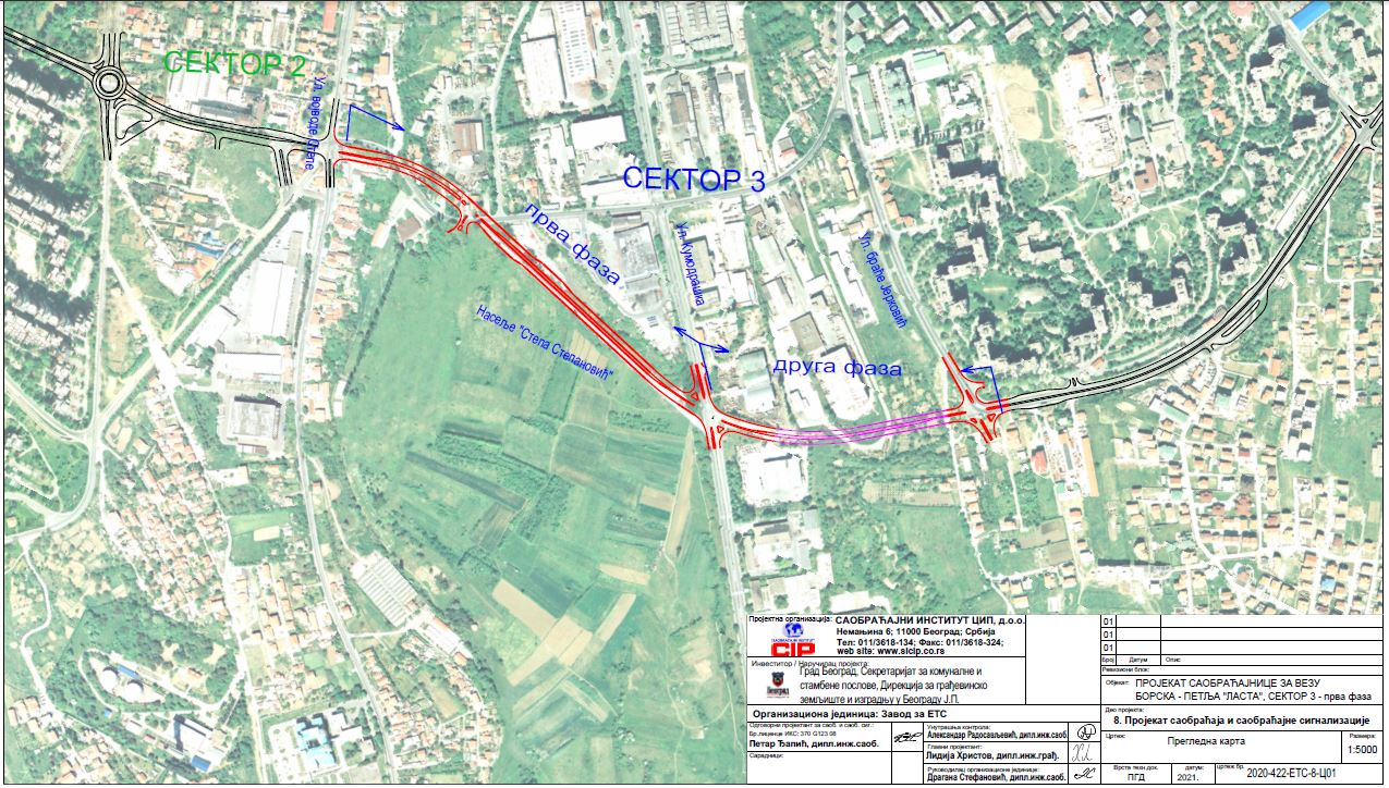

Да ипак поставимо и цртеже деонице која ће се радити. Све је детаљно објашњено у текстовима. https://nabavke.beoland.com/trazi.html?searchword=JN 6/22&searchphrase=all
Ортофото будуће саобраћајнице од Војводе Степе до Браће Јековића.
Pogledajte prilog 128686Pogledajte prilog 128687
Сектор 3, Војводе Степе-Пека Дапчевића (Кумодрашка)-Браће Јерковића, је подељен у две фазе.
Pogledajte prilog 128688

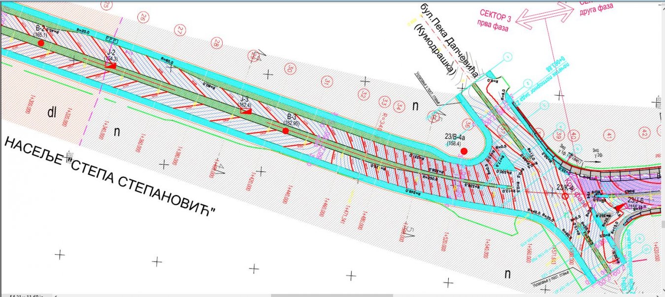

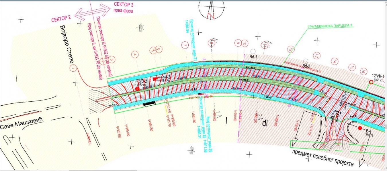

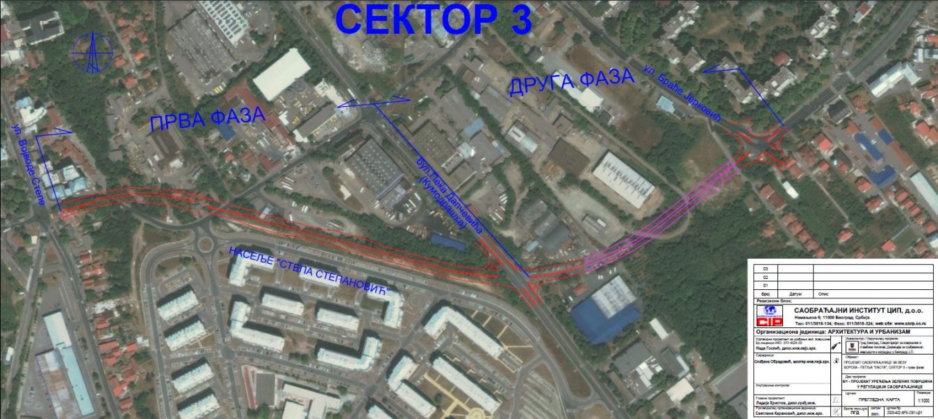

Увећани делови цртежа Сектора 3-прва фаза:
Фаза1-увећани први део
Pogledajte prilog 128689

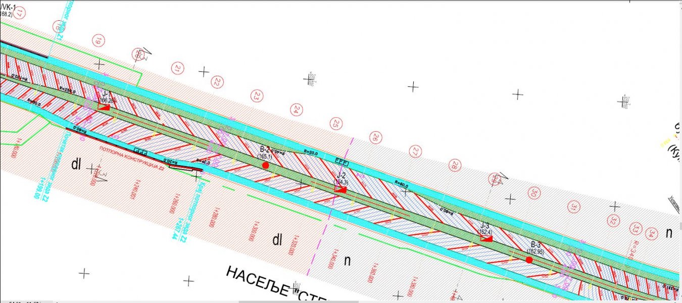

Фаза1-увећани други део
Pogledajte prilog 128690
Фаза1-увећани трећи део
Pogledajte prilog 128691

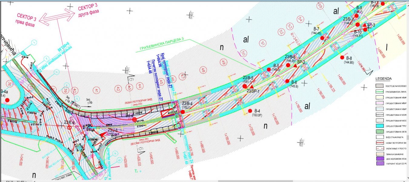

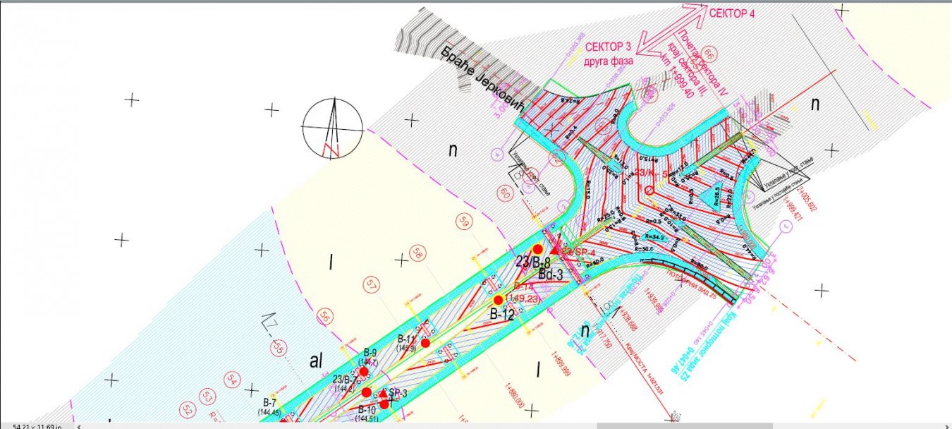

Увећани делови цртежа Сектор 3-друга фаза
Фаза2-увећани први део
Pogledajte prilog 128692
Фаза2-увећани други део
Pogledajte prilog 128693
