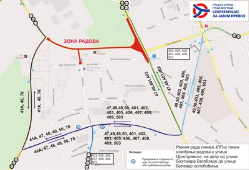

Šta će ovde da rade kada je ovo skretanje u Bahtijara Vegabzade iz pravca Dedinja, a proširuje se od druge strane Vagabzade?[url=http://beobuild.rs/forum/viewtopic.php?p=842974#p842974:10gvdq3t je napisao(la):Вожд » 18 Apr 2021 22:23[/url]":10gvdq3t]![]()
