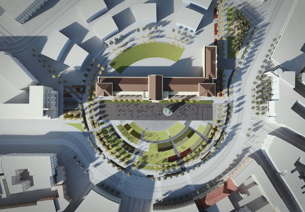

Oбратите пажњу на унутрашња (зелена) дворишта.
Постоји ли неки разлог зашто саобраћајница не прати ову линију зграда, него је код Немањине на 2 метра од зграде а даље како идеш ка Карађорђевој све даље...па је тамо тротоар типа 10 метара?
To se svi ovde pitamo. Ali odgovora i dalje nema. Samo apela i kritika da ''ne budemo tako negativni''.
:sesir:

milanobelgrade » Пон Мај 11, 2020 3:16 pm[/url]":121l1idk]Постоји ли неки разлог зашто саобраћајница не прати ову линију зграда, него је код Немањине на 2 метра од зграде а даље како идеш ка Карађорђевој све даље...па је тамо тротоар типа 10 метара?
Мислим да је за други проблем крива једна зграда. Улица Савски трг од Карађорђеве не прати линију регулације јер би било преоштро вијугање из Карађорђеве. Чини ми се све због зграде у Карађорђевој бр. 89 која не дозвољава да Карађорђева блаже скрене у лево и тако би улица Савски трг пратећи регулацију зграда формирала већи лук пре раскрснице са Немањином.
Раскрсница са Немањином је свакако могла да буде бар за још пола метра ило цео метар одвојена од ћошкова. Онда би, наравно, морао да се мења лук коловоза тако да иде на рачун пешачког дела трга. Морао би и да се мења положај нове црпне станице. Полукружни облик саобраћајнице би био спљоштенији код раскрснице, гледано из птичије перспективе. Такође, Немањина би се секла са улицом Савски трг под нормалнијим углом. Сада, је он мало тупљи. Али, не мислим да би то био проблем, напротив.
Sta god da je razlog apsolutno je neshvatljivo, i ne postoji opravdanje da se desi da trotoar na ukrštanju dve ovako velike ulice bude širok 2 m. I sto je najgore ova budalastina se više ne da ispraviti.
Više nije ni bitno da li je previd, greska ili nešto trece činjenica je da se ovakve budalastine ponavljaju na skoro svakom velikom projektu u gradu. Ovo je totalno poražavajuće.
Samo ispraka najuze mjesto je nije 2 m vec 3 imas mjerenje par strana unazad ....
[url=http://beobuild.rs/forum/viewtopic.php?p=737467#p737467:2ohmlxdv je napisao(la):
milanobelgrade » 11 May 2020 02:16 pm[/url]":2ohmlxdv]Постоји ли неки разлог зашто саобраћајница не прати ову линију зграда, него је код Немањине на 2 метра од зграде а даље како идеш ка Карађорђевој све даље...па је тамо тротоар типа 10 метара?
Mislim da je razlog isključivo estetski, tj. što su dizajneri insistirali da trg ima oblik savršenog kruga.
YA6k9lMaHR0cDovL29jZG4uZXUvaW1hZ2VzL3B1bHNjbXMvWXpZN01EQV8vOWIwNmRjODdkNmE1MDlhNTgzYmIyNDQ4ZjhkYjUzM2QuanBlZ5GTAs0EsACBAAE
Inače, sad me ovaj render podseti - ima li iko pojma da li to što su "spustili" spomenik sa platoa znači da je ova parterna fontana otpala?

Nema ništa loše u krugu ali čak se i to moglo rešeti veoma jednostavno pomeranjem centra kruga ka stanici.
Iza stanice je brisan prostor tako da je geometriju trebalo prilagoditi već izgradjenom frontu ispred stanice. Jednostavno za ovakvu brljotinu nema opravdanja. Poprilično kvari relativno pozitivan utisak do sada.
Deluje mi da je glavni problem nedostatak ideje šta trg ustvari treba da bude. Samo pomeranje spomenika u sredinu ili na stranu pravi ogromnu razliku i u potpunosti menja i namenu i koncept. A pozicija se menjala više puta.
Slična stvar se dešavala i na slaviji gde je raspisan konkurs za jednu stvar, projektovana je druga a izvedeno nešto sasvim trece. Projekat je odgovor na projektni zadatak, ne možeš da dobiješ pravi odgovor ako je pitanje pogrešno.

Izgleda da spomenik nece biti u preseku "zamisljenog nastavka" Nemanjine ulice?
Да, речено је то. Биће у пресеку централне осе Савске и осе левог дрвореда, тј. некадашњег паркинга у Немањиној. Неће у целини заклањати поглед на главни улаз у бившу ГЖС када се гледа из Немањине.

Mikie » 12 May 2020 12:01 am[/url]":o3bdmaom]Да, речено је то. Биће у пресеку централне осе Савске и осе левог дрвореда, тј. некадашњег паркинга у Немањиној. Неће у целини заклањати поглед на главни улаз у бившу ГЖС када се гледа из Немањине.
Hvala za informaciju. Cini mi se da ce ova asimetricnost da "smeta" oku kada se gleda iz Nemanjine.
