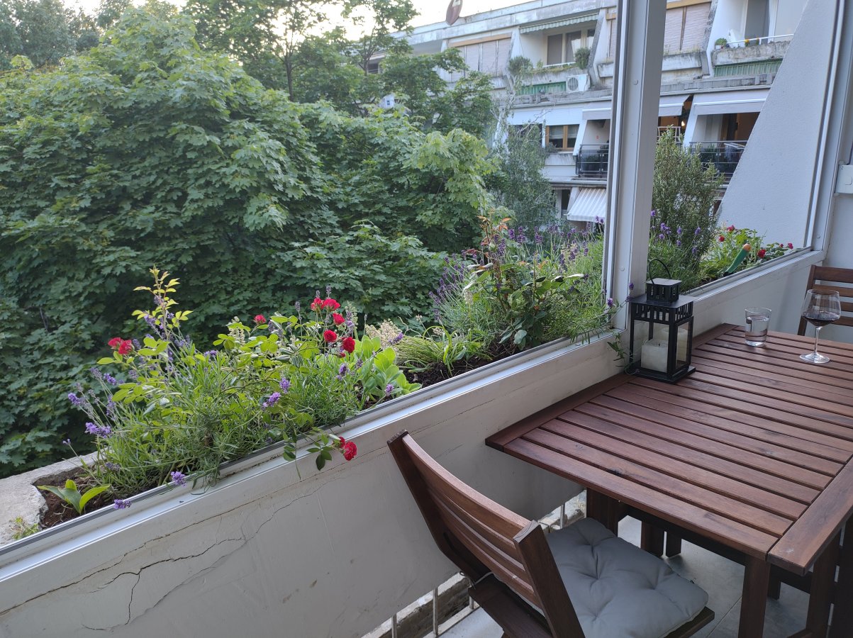

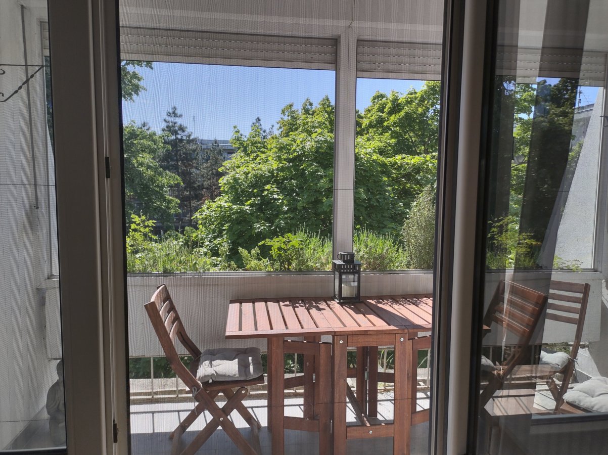

Mi imamo duplu terasu na 3. spratu. Nije nam palo na pamet da zastakljujemo (i zbog gubitka terase i zbog obzira prema komšijama a realno o zbog lepote terase). Meni nije jasno šta dobijaju oni koji zastakle terase u velikim stanovima, a svakako puno gube. Jedino po malo zavidim komšijama koji su izbili zardinjere i time dobili više od pola metra jer bukvalno imaju trpezarijski sto na terasi i provode više vremena na njoj nego u stanu. Ali ne bih to radila zbog zgrade. Strašno je ružno što svako ruši i pravi šta mu je volja
Pogledajte prilog 155243Pogledajte prilog 155245
