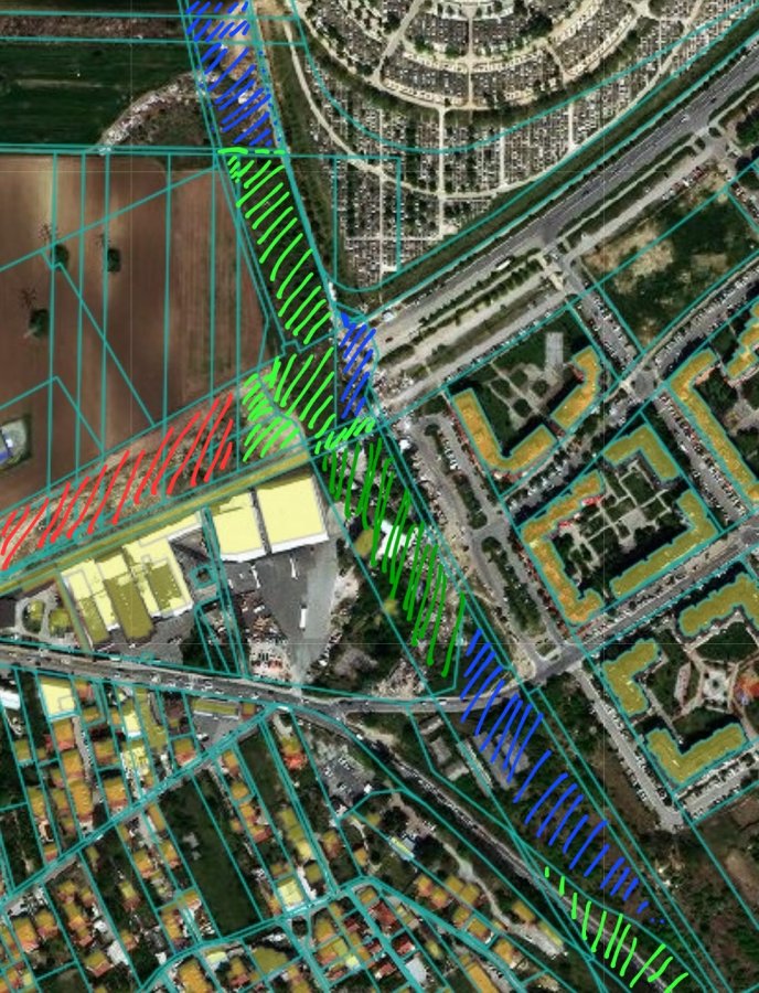

Trenutno stanje u katastru; zeleno je čisto, u svojini grada ili republike, plavo takođe, ali postoji upisano pravo korišćenja trećim licima, a crveno je privatna svojina. Interesantno je da je na nekim od privatnih parcela vlasnik "Station group d.o.o.", je l' zna neko nešto o njima?
Da li se isplaćuje i šta za "ukidanje" prava korišćenja? (kapiram da je to ono na po 99 godina do plus beskonačno:))
Van plavog, ne vidim veće probleme za prvu i ključnu fazu. Tako da se verovatno isplaćuje kao crveno :D
Pogledajte prilog 147756
Црвено јесте приватна својина, неких 10 до 12 хиљада квадрата, а експропријација још није на видику. Као што знамо, туда треба да се настави градња Грчке улице, још неких 450 метара и да избије на Сурчинску улицу. О томе смо давно писали @Белка и ја. Кад буде биће.

Moram da napomenem da je i plavo uglavnom privatno vlasništvo. Kako i zašto je upisano samo pravo korišćenja je posledica jednog višedecenijskog imovinskog-pravnog pitanja koja ima svoje korene u posledicama 1945. godine.
To da li ga neko smatra privatnim nema baš pravnih posledica, dok je god u katastru državno. Kao što su i silne jadne porodice izbacili iz stanova koje su platile samo zato što je neki drugi upisan u katastru. Ono što je pitanje je da li ima razlike u eksproprijaciji između svojine i prava korišćenja i tu nam treba neko od bolje upućenih (kao što je bio @belka).
