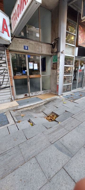

O rupi u Dz. Vasingtona o kojoj je i ranije bilo reci.
Kisnica polako ispira prostor ispod ploca.
Rupe se polako sire.
Ploce nestaju u neki drugi svet.
Ceo novi plocnik je dinamicna, skoro organska tvorevina.

Prijavio sam Beokomu.
Realno, šta je problem kod ovih radova? Podloga? Podzemne vode? Đilas?
Ja bih kod ove konkretne situacije rekao da postoji neko curenje unutar zgrade koje spira podlogu.

Svaka cast. ne znam koje si struke, ali upravo je to. Bila je ekipa vodovoda i kanalizacije.
Medjutim, ispod cele te ulice postoji i tok podzemnih voda koje se slivaju sa terazijskog grebena. Posto su stavili beton ispod ploca, voda nema kuda da ide nego izmedju ploc ai betona,zemlja nemoze da je upije niti moze da se spoji sa drugim, duljim podzemnim tokovima.
Vremenom ce ceo plocnik pomenutih ulica biti pun ovakvih rupa. To smo i zasluzili.
Ne treba da budem stručan. Jasno je da ovo nije moglo da se desi čak ni ovima.
Poenta je da se sve radi bez sagledavanja šire slike. Ja od prvog dana kada su krenuli da rade asfaltnu podlogu ispod ploča po gradu govorim da mi se čini da to nije najbolje rešenje, upravo zbog nemogućnosti da voda otiče na isti način kao kada se radi na standardni način (star više milenijuma).
Takođe, kada se diže asfalt, neophodno je sve što treba zameniti ispod njega. Ovde sam već zaboravio da li su sve menjali (i vodovod i kanalizaciju i struju)

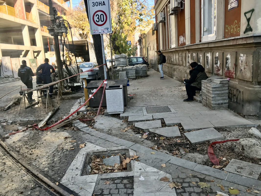

Fuš, krš, nedovrš - dan 893:
Gledao sam i ja jutros kako je sve isto, samo je DC je otišao u visinu. Oko šina je sve utonulo i nije nimalo prijatno tuda proći kolima. Ovo na slici je neka mašina za bušenje tla i vađenje uzorka. Verovatnije je vezana za to što je tlo utonulo, nego za lale i popločavanje.

Da, Gospodine B. čak se na mojim slikama vide valjkasti uzorci tla, nemarno bačeni (a gde drugo - no) u rupe na kolovozu. Ali danas je ponovo bio spektakularan dan. Dan 894. Semafor plac - 60% ploča je ponovo postavljeno. A postolje semafora je ostavljeno nekim novim Lalama:
