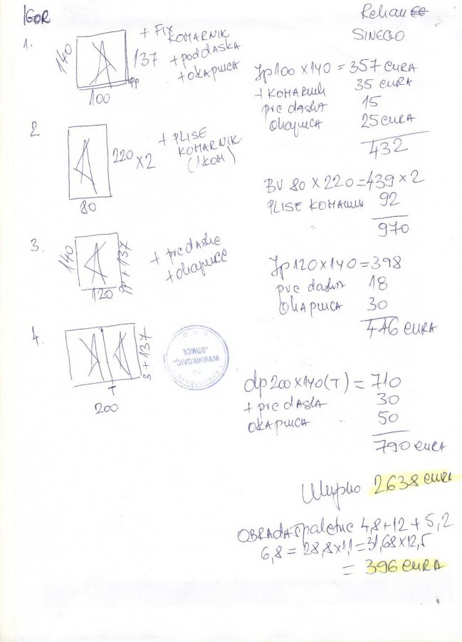

Nakon tri cela dana stigla mi je ponuda od firme Sunce Marinković.
Sunce ti ponudu su napisali rukom na papiru (prezime sam uklonio a pritom je bilo ispisano rukom Š bez kukice, moguće da nemaju to slovo na tastaturi):poop:
Takođe su skuplji od konkurencije koja radi Rehau Syengo pa čak i od firmi koje rade sa uporedivim Veka profilom koji je nešto kvalitetniji i inače skuplji.
Pogledajte prilog 136090
Sunce ti poljubil...:) Ovako sam i ja dobio ponudu identično ali od dosta manje firme...mada Sunce bi trebalo da bude jedna od većih firmi.
