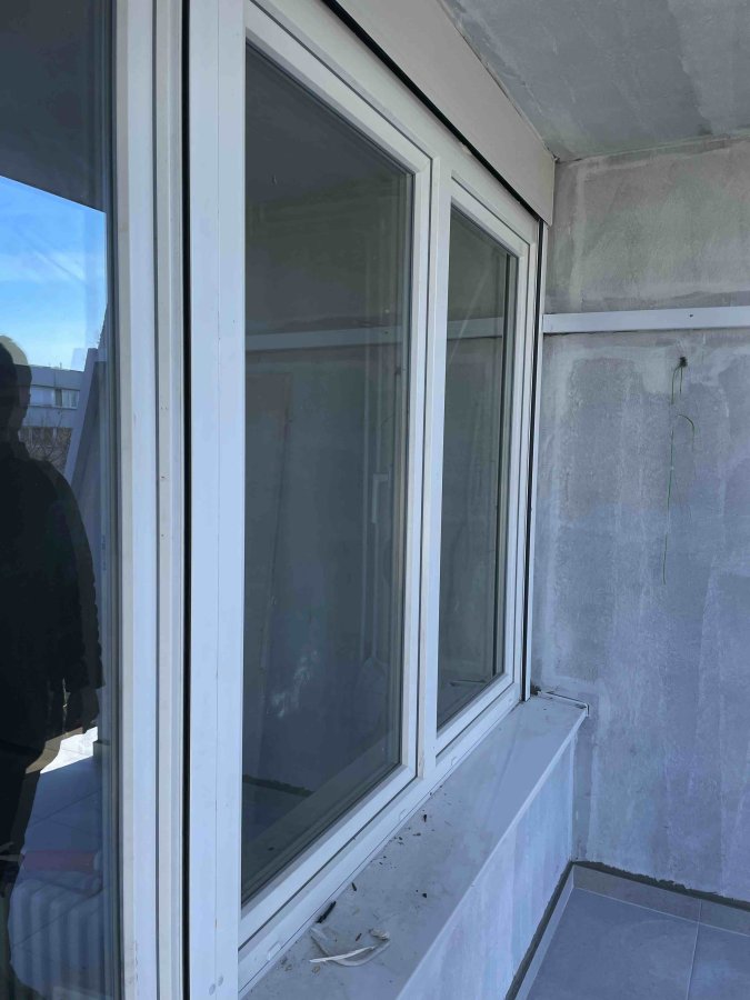

Skoro su mi ugradila ova dva prozora. Desila se losa komunikacija sa majstorom oko toga koje su posle opcije za plise komarnike.
Ja sam pre ugradnje razumeo da ce biti moguce uraditi plise komarnik na samo jednom od dva prozora.
Nisam znao da ako je roletna iz jednog dela, radi se i komarnik iz jednog dela. Majstor kaze da postoji neka budzena varijanta da se pravi neki deo na precki da roletna i dalje moze da se spusta a da mogu da zatvorim komarnik na jednom prozoru nezavisno od drugog. Osim budzene varijante kaze da se stavlja ili iz jednog dela plise koji se izvlaci skroz na kraj ili da plise krece obostranu i da ih spajam u sredini na magnet.
Bilo koji savet mi je dobrodosao. Nisam imao nikad komarnike u stanu, a prozori su poprilicno siroki (180cm je ceo otvor) pa ni sam ne znam koliko ce biti prakticno sa tim dugackim plise komarnicima.

Inače, pravilo je da prvo ide komarnik do prozora, pa onda roletne.
Zato je u ovom slučaju budževina da se stavi komarnik samo na jedno krilo. I nikad ne može lepo da dihtuje. Bube će naći put.
Mislim da je ta varijanta velikog - izcelo komarnika jedina pismena i moguća varijanta. Da li je sad normalan rolo komarnik koji se spušta odozgo na dole ili plise iz dva dela koji se na sredini lepi magnetom, manji problem. Širina od 180 cm nije problem za malo kvalitetnije komarnike.
Samo da ne bude zabune - pričam o ovom prozoru sa dva krila i sa T prečkom. Za balkonac koji se lepi na ovaj prozor ide poseban komarnik. Mora.
Definišite koje krilo će Vam se najviše otvarati što okretno što na kip, pa na tu poziciju stavite komarnik. Ako je to jedan od ova dva prozora koja su podeljeni T prečkom, onda na taj prozor (preko oba krila ) stavite komarnik. Ako će se više ili stalno otvarati balkonac, stavite komarnik samo na balkonac.
A možete i svuda da stavite komarnike, Vi odlučujete.
Što se praktičnosti tiče, mislim da je bolje da stavite komarnik na ovaj veliki prozor sa dva krila i jedno od ta dva krila da držite na kip ili da otvarate širom. Onda balkonac služi samo za izlazak na terasu.

Ne čudi me što je stavljao prvo roletnu, majstor je skroz loš u komunikaciji i moguće da je čak i slučajno tako uradio ili mu bilo lakše. Za rehau profile mi isto nije rekao tačno seriju, ko pretpostavljam da je stavio najjeftiniju.
Sada za ponudu za komarnike je rekao da bi stavio neke kvalitetnije i skuplje jer su veliki prozori i balkonci. Da li postoje neki proizvodjaci koji su poznati kao kvalitetniji, čisto da proverim da neće samo da naplati više, a da ne budem zadovoljan. Ili ako ima nešto drugo na šta treba da obratim paznju. Ove cene mi je dao konkretnu za ovu sobu.
