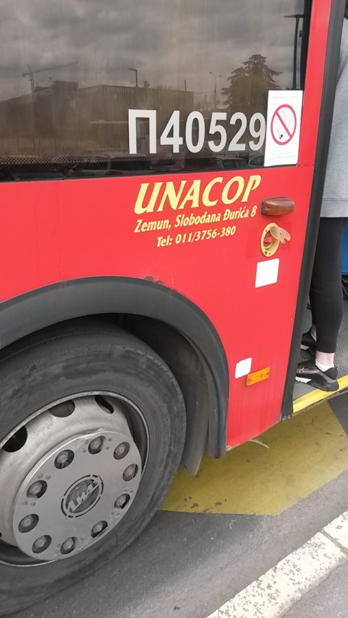

Iako je Liaz jedan od najgorih buseva u gradu, ovaj detalj sa logom na ratkapni mi je uvek bio nekako kul. U fazonu, sve bitno smo napravili užasno, ali ajmo bar da izrezbarimo logo na ratkapni. 😁

Nije Liaz baš toliko loš koliko je Unacop kriminalan, poput Baneta i CL&C-a. Knežević je pokazao da i Liaz ne mora propasti baš do mere ovog što @solecar pokaza. Veći je problem kod njih ergonomija enterijera, plus i prozori nalik na dom zlatnih ribica. Da ih volim, ne volim ih, al realno ima i gorih od Liaza, što se ukupno gledanog kvaliteta tiče.
