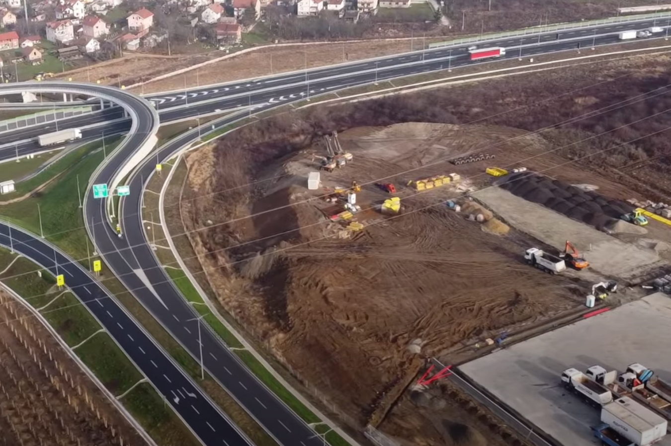

Мислим да нема теме где нисам нудио решење кружног тока, тако да ево ме и овде...
Цртеж је информативан, вероватно би се могла укључења и исикључења још кориговати.
Прећник кружног тока је око 220м.
Уоквирено жутим би требало да се копањем доведе у раван са кружним током.
Почетна тачка (по гугл земљи) је на 204м а кружни ток је на 195м надморске висине.
Раздаљина (по гугл земљи) између ове две тачке је 150м што чини пад/успон од 4°

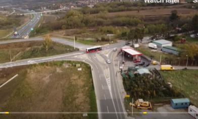

Ima još jedna raskrsnica malo dole prema Resniku, ona gde je odvajanje za uključenje i isključenje za obilaznicu, i tu bi baš lepo leg'o kružni.
Pa evo recimo ovaj novi na Bežanijskoj kosi.
Autobus koji se penje više nema prednost za skretanje levo (dok je bila obična raskrsnica taj smer je imao prednost) jer dosta vozila ide na auto-put. E sad, da li bi autobus koji prevozi 50-100 putnika trebalo da ima prednost u odnosu na vozila sa po par putnika (a najčešće samo jednim) ?

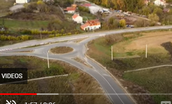

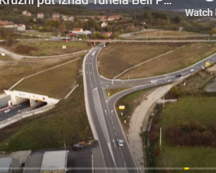

Колико су безбедне и проточне овакве раскрснице у односу на кружни ток (а има простора за изградњу)?
Pogledajte prilog 181538Pogledajte prilog 181539Pogledajte prilog 181540
Ово су буквално раскрснице као створене за кружни ток, за разлику од раскрсница улица са више трака по смеру где се форсирају кружни токови.

Juče popodne ozbiljan udes na T račvanju kod uključenja na Avalsku petlju.
Skoro sam na toj raskrsnici skretao levo ka Jajincima, prva u koloni neka preplašena nesrećnica, drugi neki nervozni id***. I ova propušta par prilika da se uključi, što je iziritiralo ovog majmuna iza nje, počeo je da trubi, i žena kreće pravo pod autobus. Sreća pa je vozač autobusa na vreme reagovao i izbegao sudar. Mnogo smo divlji...
