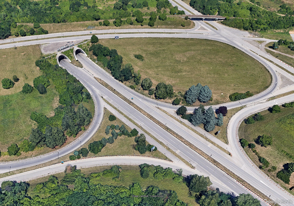

У ком смеру? У којој документацији се то види или има ли негде вест о томе? Није баш безбедно правити укључења и искључења испред и иза тунела.
Uh kako si se nažestio. Daj odmah sve crno na belo, ništa rekla-kazala. :D Pa sigurno nije između tunela i petlje. Ostavljeno je pre tunela iz smera B . Potoka. Pogledaj neki od mnogobrojnih snimaka na YouTube i biće ti jasno gde. A što se tiče uključenja pa sama petlja Avala je baš tako kao što si napisao. Bukvalno čim izađeš iz tunela kreće odvajanje za petlju. Isto tako i uključenje sa petlje na obilaznicu.
Miseluk, Novi sad. Odvajanje pocinje vec u tunelu. Uz malo saobracajne kulture funkcionise vec 40 godina bez vecih problema. Osim kad se ilegalno trkaju na kruznoj stazi, ali to je druga tema.

Много си ме насекирао. :LOL: Слободно ти то што је рекла-казала шири даље, као Влогзила. Чуј, „остављено је пре тунела“. Тако свако може да каже да је негде остављено местао. Ево, ја видео да су оставили места између Орловаче и Железника.
Да су хтели да оставе место, другачије би извелу регулацију потока. Урадили би као ово: https://www.google.com/maps/@44.7976119,20.2550695,396m/data=!3m1!1e3?entry=ttu
Има добрих 500 метара од излаза из тунела до самог искључења. Наравно, трака за искључење се отвара раније, али не „буквално чим изађеш из тунела“ (
). Иста прича и за укључење. На крају крајева, петља „Авала“ није најсрећније решење, али очигледно није било много избора. Ако је већ петља на 500 метара од тунела, не мора да се гура и бензинска пумпа са друге стране тунела. Постоји „Еко“ пумпа код Врчина.
Прво, ту је ограничење брзине 80 км/ч, а на београдској обилазници 130 км/ч. Друго, функционише, али није добро решење, нарочито укључење ка Новом Саду.
Ima i jedan fin tunel u Sloveniji kad se krene auto-putem od Ljubljane do njihovog aerodroma. Čak i kul deluje. Sve je u signalizaciji.
Постоји свашта у свету (на пример, ово: https://www.google.com/maps/@32.725...AE2EhYdSlEGOqJbQ!2e0!7i16384!8i8192?entry=ttu), али не значи да је оно што је негде у свету изграђено увек добро решење. И нису увек упоредиви случајеви. Осим тога, мењају се правила и препоруке кроз време. Наравно, оно што је изграђено по старим правилима и препорукама се неће рушити, али не значи да и ново треба да буде такво.
