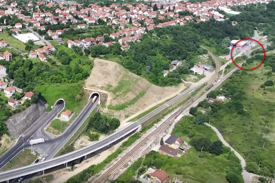

A kakva je situacija sa priključkom na put prema manastiru/Rakovici ?
Sa dron snimaka vidi se da tu postoji neki diskontiutet/oštar prelaz.
