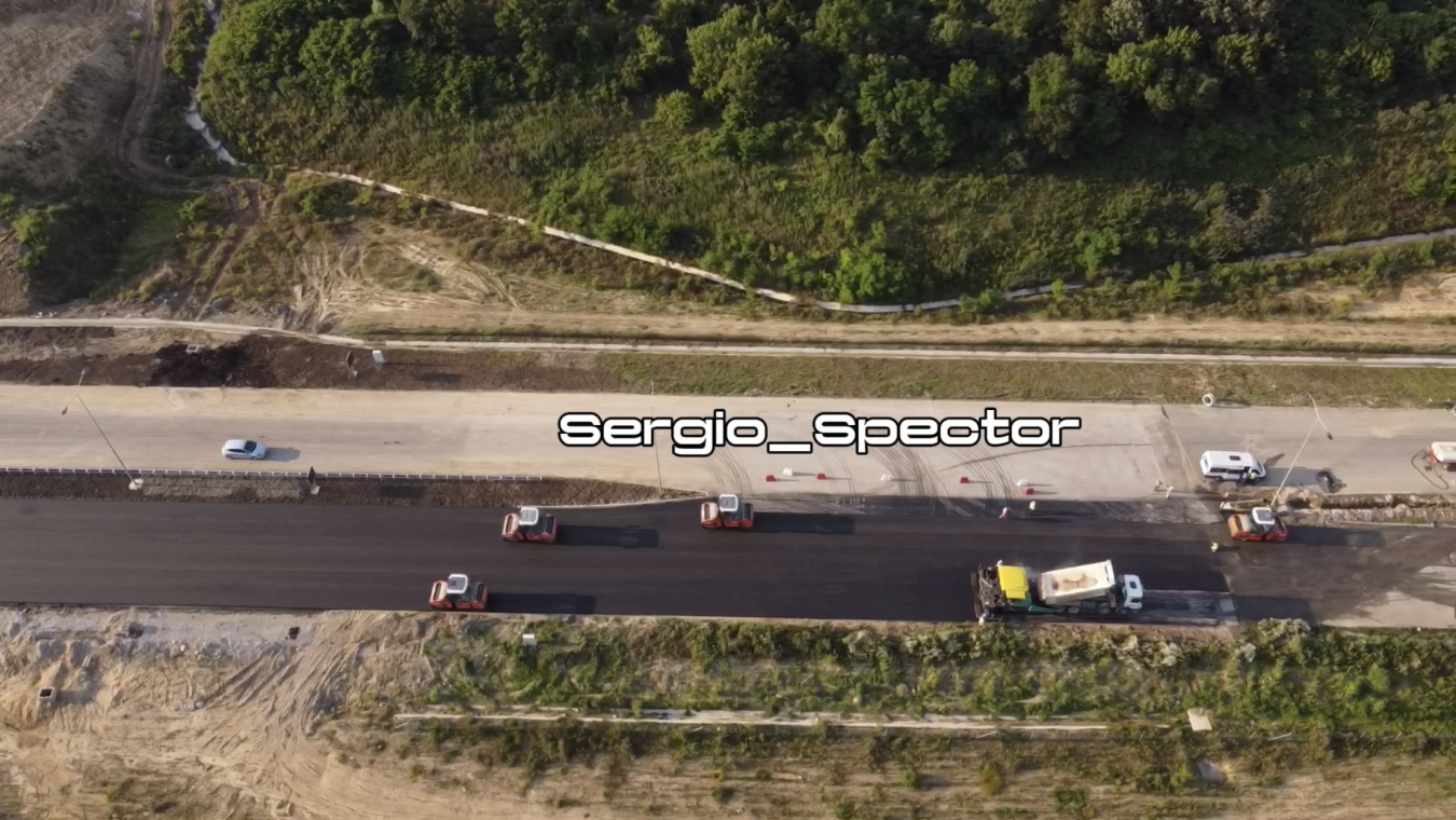

Zna li neko za šta je ostavljena ova traka, tj deo trake (u bitanju je asfaltni deo, ostavljen mislim od ranije)? @Sander možda?
Kao što si i rekao, samo ostavljeno od ranije. Ne obrađuje se projektom. Kao i deo kod stare naplatne.
Kada su se gradili stubovi za nadvoznjak izmedju dve trake autoputa, taj deo je asfalviran da bi se saobracaj udaljio od ose autoputa. Verovatno ce ga ukloniti.
Eto, vikend misterija sa poslednja dva posta na ovu temu je rešena :)

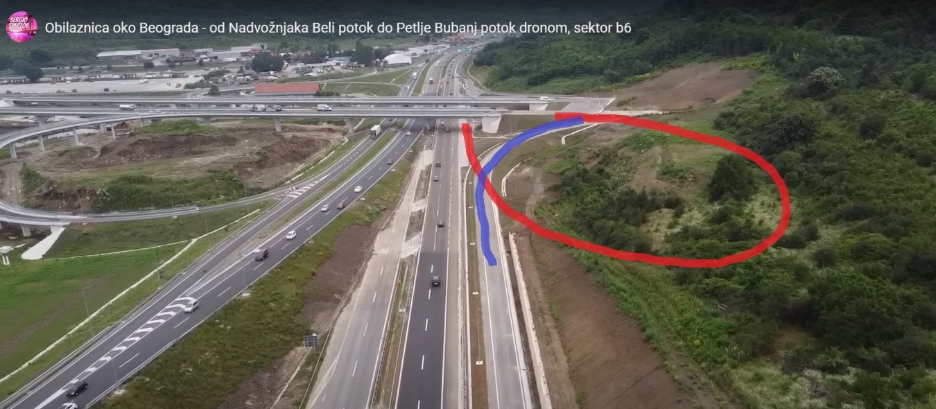

Ajd ponovo pitanje, nadam se da se ne ljute stariji članovi, zašto onda kad je već zbog stubova napravljeno nešto što može da se iskoristi kao servisna nije mogla klasična detelina i da postoji normalno odvajanje za BG kad se ide ka PA obilaznicom? Nije ni moglo zbog nečega (što ja laik ne kontam) ili je jednostavno zaboravljeno?
Па не ваља детелина за укрштање оваквих праваца. Ићи ћемо нормалном брзином из правца Ниша и за Београд и за обилазницу, у по две траке, а са детелином би била комедија.
Nije mogla klasična detelina zbog brda, doduše da su bar malo bili inovativni i odstupili od klasičnih petlji mogli su da naprave sva isključenja normalno.
Napravio sam skicu teren jeste problematičan, u kojoj meri ne razumem se dovoljno, deluje da je moglo na mišiće, problem bi bio i isključenje za PA (pravac ka Ostružnici) ali to je moglo iznad (stubovi)
Nije tu ništa problematično.
Brdo je toliko malo u odnosu npr. na tunel Beli potok koji je iskopan pa zakopan pa je tu još hiljadu čuda pravljeno a ovde je trebalo malo da se ogrebe i da se pomeri ulaz u tunel za 30 metara.
Kud i kamo komplikovanije stvari su rađene na ovoj petlji a da ne pričamo na raznim projektima kod nas a već po svetu...
Kasno se setili da će to trebati i JBG...
Zato što prave privrednu zonu između Oblizanice-Autoputa i pruge, od Belog potoka do Tranšpeda. Sa Oblizanice se isključuješ kratkom vezom na kružni tok koji se preko pijace povezuje sa Kružnim putem, te novom privrednom zonom Beli potok i postojećom kod Ikee. Zapravo je jednostavan odgovor i nema nikakave misterije.
Napravio sam skicu teren jeste problematičan, u kojoj meri ne razumem se dovoljno, deluje da je moglo na mišiće, problem bi bio i isključenje za PA (pravac ka Ostružnici) ali to je moglo iznad (stubovi)Pogledajte prilog 165069
Detelina je problematična za ukrštanje dva visokofrekfentna pravca iz razloga zato što ima čak četiri tačaka (između "listova" odnosno rampi) gde na vrlo malom mestu dolazi do preplitanja vozila koja menjaju pravac. Prečesto se onda dešava da zbog toga nastanu zastoji, čukanja što povlači gužve itd. Zbog krivina u rampi vozila, posebno ona veća kao kamioni moraju da se kreću jako sporo, 30/40 kmh kako bi savladali krivinu/uspon/spust. Ovo trenutno rešenje je sasvim OK jedino što je ozbiljno zeznuto je da nema nezavisne trake za isključenje prema gradu. Generalno se u modernoj niskogradnji izbegavaju deteline a mnoge deteline se širom sveta modifikuju u petlje koje će bolje da služe svrsi.
Svi ovi razlozi, koje si naveo, zbog kojih je detelina nebezbedna se isto tako mogu odnositi i na ovo isključenje koje se sada pravi.
Voleo bih kada bi neko mogao da nam da statistiku udesa na skretanju iz pravca Novog Sada ka Beogradu.
Tu je klasična detelina u pitanju i naravno da nije idealno ali sasvim OK funkcioniše, iako taj pravac zaslužuje direktnije ukrštanje.
Ti i dalje ne razumes, ne znam da li si vozac uopste, ali zabrinjavajuce nerazumevanje ako jesi. Ne moras da budes iz struke da shvatis zasto to sto si nacrtao jednostavno ne moze.
ne možeš da porediš skretanje iz NS prema BG na čvoru Beograd sa skretanjem iz Niša prema gradu na Bubanj Potoku.
Razlika nebo i zemlja, bukvalno samim tim što je skretanje iz pravca Niša za grad na BP pravo račvanje dok je na čvoru Beograd skretanje iz NS ka gradu obična rampa.
