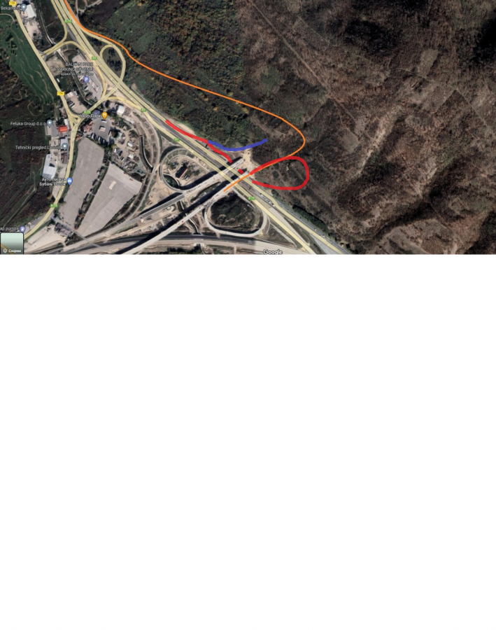

Čvor Bubanj Potok je donekle kopija iz Dobanovaca gde se jasno vide na ukrštanju tri C rampe za nepotpunu detelinu. Ovde nedostaje ta jedna rampa ali nije nemoguće uraditi samo što bi ta preostala rampa morala da bude u tunelu i to bi morala da ide iznad/ispod obe cevi tunela pa da izbije gore/dole u brdu i polako se spušta/izlazi ka izlaznoj rampi od kružnog puta gde bi se kao 2 spojile na ap ka Beogradu uz proširenje naravno. Izvodljivo al isto tako poskupljuje projekat jer bi praktično imali tunel iznad tunela. Vrlo je egzotično i skupo rešenje ali ne i nemogućno jer koliko sam video u Hravtskoj ima takvih rešenja dosta. Nego imam utisak da bi ovde bilo nanizanih na šiljak koji razdva rampu u tunleu baš dosta.
Znači deo donje trase bi bio kao tunel / galerija i na kraju put zavisno od konfiguracije terena, Spuštanje u krug nije moguće jer su tu ubacili rampu koja iz Niša ide ka Pančevu.
Iz IKEA-e će moću na obilaznicu preko oba buduća kružna toka pa za Leštane desno ka Nišu pa opet desno na obilznicu.
Problem je ovde što na tom rešenju neće postojati kontinualni spoj 2 autoputa za taj pravac tj. neće biti direktne rampe nego se opet izlazi na lokalni put.
Ovo rešenje gore je jedino bez kolizije sem ako se ne uzme spoj rampi sa kružnog puta ali tu bi ionako išle trake paralelno.
Zašto bi radio tunel ispod/iznad tunela kad može da se izvede silazna rampa (crveno, klasična detelina) između postojećih stubova (pravac od Pančeva ima prostora, pravac ka Pančevu bi morao malo da se prepravi) i spoji sa silaznom iz pravca pančeva (plavo) koja će se svakako koristiti nekoliko godina kao isključenje ka Beogradu.
Može i tako samo onda bi morali da prepravljaju ono što je već napravljeno. U principu ceo taj potez iz pravca Niša pi mogli da preprave tako da rampa ka Pančevu počinje pre i postigne ranije visinu a da se onda ova rampa koja silazi za BG provuče ispod nje. A nije da nisu imali mesta nego mogli su to da urade. Opet bi ta rampa ka BG morala da bude ili tunel/galerija jer ne možeš da smotaš tako u mali luk zbog kamiona.
Pogledajte prilog 164610
To nije moguce, ne mozes da imas ukljucenje i iskljicenje bez pomocne saobracajnice, ako je ovo autoput ili put gde se vozi iznad 100.
Imao bi preplitanje Bg-Pa i Ob -Bg.
Hvala na odgovoru, nisam iz struke pa još jedno pitanje, zar nije slično kao iz pravca NS kad se isključuješ za BG, imaš jednu traku na koju se sa desne strane penje rampa ko se isključio iz pravca ka Šidu-u, i posle par metara desna traka ide za BG a leva za NIŠ E75/obilaznicu
Ja mislim da nije jer su jako blizu prikljucne tacke jedna drugoj. Na pocetku crvene linije kod tunela bi imali vozila koja bi se prestrojavala desno za BG a u par metara i priliv vozila sa autoputa KA Pancevu. Isto tako, na drugom kraju crvene linije imali bi vozila koja bi se prestrojavala za Pancevo a u par metara vozila koja bi bila priliv sa te crvene trase. Mislim da bi to bilo nebezbedno.
Па управо су у питању сервисне траке, а не главни коловоз аутопута, као што ти човек и написа.
Slažem se da nije idealno i pogotovo nije najbezbednije ali nije to mnogo drugačije ni ovde;
