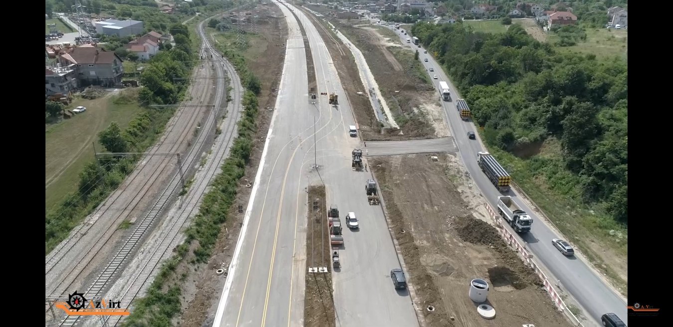

Sad se pojavila još jedna devijacija pre kružnog toka u Resniku. Vidi se da su iscrtali trake i da će se koristiti i ta i ona pre nadvožnjaka preko pruge.
Pogledajte prilog 140421
