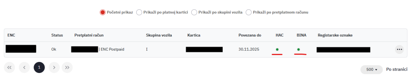

Izgleda da je Intesina Visa proradila na HAC. Na HAC vidim karticu koju sam dodao, a na SBB (T4A) još uvek ne, valjda treba da se sinhronizuje, ne znam. Dobra stvar je sto mi sa pojavila opcija da tokenizujem karticu i za BINA.
treba 15 minuta da prodje i na toll4all da je dodata, ako si selektovao binu treba sad da ti se zelene obe na prodaja.hac.hr pocetna strana.
Ne radi zvanicno, da. Al dovoljno je da ides update kartice i imas mogucnost da ga ukljucis. A dal ce otvoriti rampu necemo znati dok neko ko je ovo uradio ne isproba.
Nemam tu opciju. Opcija Želim koristiti ENC uređaj na području Istre je osenčena, nije je moguće selektovati i prelaskom mišem preko nje izlazi: Odabran je uređaj iz vanjske interoperabilnosti s kojim nije moguće uključiti BINA Istra tokenizaciju. Što je i ispravno, s obzirom da uređaj ne važi za BINA.
E jbg, izgleda su isključili, do juče prekljuce je moglo da se uključi. Tačno sam znao da će onemogućiti.

Stanje sa našim tagom za HR je i dalje vrlo haotično. Konačno su proradile i VISA kartice, bar za Banca Intesa. Ja sam uzeo novi TAG preko SBB i nemam pristup T4A aplikaciji nego samo preko SBB portala mogu da vidim svoj nalog što mi je potpuno nerazumljivo jer su TAG prodali Putevi i svuda stoji oznaka Toll 4 All. Ovde ne vidim da sam ubacio svoju karticu za HR TAG dok MNE i NMK normalno vidim. Sa druge strane na HAC aplikaciji isto tako ne vidm svoj tag, dok na HAC web normalno vidim. E sad, na HAC web mi je zelena tačkica za HAC, a kad mišem stanem na BINA traži mi da tokenizujem karticu. Znam da BINA još nije u T4A, ali OK. Nadam se da će se sve ovo u neko dogledno vreme sinhronizovati i da će TAG ovi noemalno raditi gde treba.
To je samo dok se razmene podaci medju servisima - Ako proveris sada trebalo bi da je vidljivo i na T4A i na HAC sajtu i na Aplikaciji.
