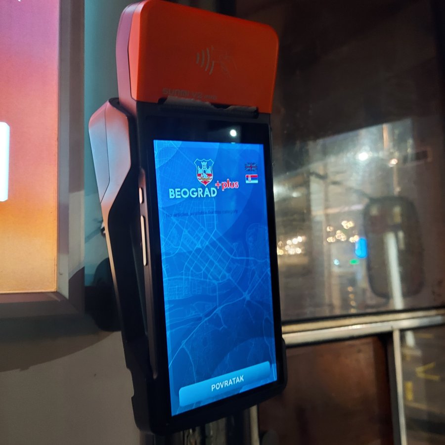

И сад ће уклањати те телефончиће (предлажем расписање тендера и за то😂)
Ја бих на те телефончиће ставио информације типа линија, претходно, тренутно и следеће стајалиште нешто попут оног Кенткартовог где су се валидирале картице. Недостаје ми госпођа из Кенткартовог валидатора.
Сумњам да имају капацитета за такво нешто
I zašto na fiskalne kase pobogu, ogroman broj buseva ima po 4+ ekrana na kojima se vrte SAMO REKLAME. Ti displeji trebaju na jednoj polovini da prikazuju informacije o liniji, stajalištima, presedanjima i terminusu. Takoðe i odreðeni busevi imaju ugraðene ekrane koji ne služe ničemu. Ali nesposobni smo mi za to očigledno...
Da smo normalan narod u normalnoj zemlji, prvo bi zamenili "scrolling text dot-matrix" Novatronike s uglavnom pogrešnim informacijama novim, današnjim standardnim trakastim (LED backlight) LCD, mada moram priznati da sam više puta i sam pomislio kako ti reklamni imaju dovoljno prostora da u gornjem delu prikažu nešto podrobnije informacije.
