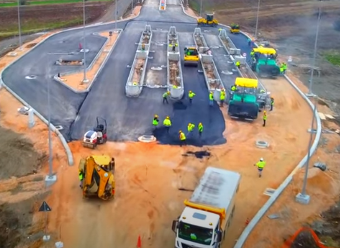

Stvarno, zašto su ovo cementirali? Neće valjda posle da stavljaju asfalt preko toga?
Ako se to sve uklanja, zar ne treba sve asfaltirati?

Svaka naplatna rampa a i parkinzi za teška vozila moraju biti od betona.Razlozi su nabrajani i na ovoj temi pa prelistajte.
Kada se na jesen završe rampe oko Kruševca doći će pikaner i sve te elemente razlupati a posle će bageri raskopati sve,promenti podtlo ako treba i onda novi slojevi agregata sve do asfalta.
Za to vreme će saobraćaj dvosmerno ići trakom koja je već završena tj levo na slici bez naplate i zaustavljanja.
Odakle ti to da svaka naplatna rampa mora biti od betona? Nema to u nikakvom pravilniku. Pogotovo ne privremena naplatna rampa.
Ne znam kako je to prihvatljivo da se stavlja armirani beton i nakon nekoliko meseci da plaćaju razbijanje istog?
Nekima izgleda jednostavno razlupati, raskopati,... To bi bilo bacanje para. Mora da je nešto drugo.
Šta znam 30 godina već učestvujem u izgradnji naplatnih rampi u regionu i Srbiji.Možda odatle

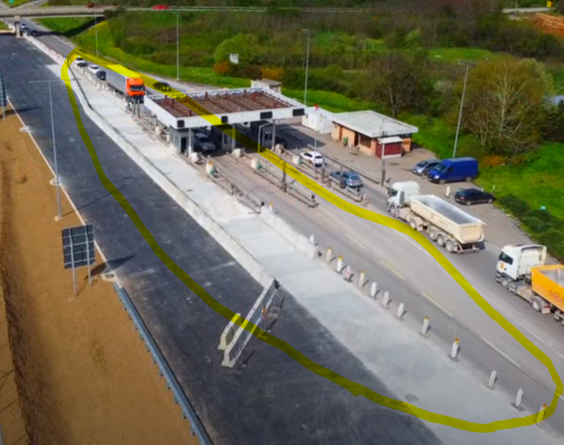

Pa šta nisi onda ovim diletantima što prave naplatnu rampu Ćićevac rekao da rade pogrešno?
Dali ti vidiš negde na donjoj slici armirani beton?
To je problem, naši eksperti neće da pomognu na gradnji objekata već rađe kritikuju po forumima.
Javi im što pre da to sve razlupaju, raskopaju i rade ispočetka sa betonom.

Malo je nekulturno nekoga nazivati diletantom ali ako odeß sada do Ćićevca videćeš da su sve trake betonirane.
Pojedini izvodjači preferiraju asfalt ispod betona a možeš videti i po visini ivičnjaka i šahtova.
U redu. To shvatam da tamo gde duže vreme stoje teški kamioni, treba beton. Jer asfalt nakon par godina može da ulegne. Tu si u pravu.
Ali ono o čemu smo pričali je privremeni prolaz za nekoliko meseci.
Zašto stavljati 100 metra armiranog beton i posle par meseci rušiti. Kao da je to lako. Na desnoj strani te tvoje slike je samo asfalt i to bi bilo sasvim dovoljno za ovu privremenu traku.
Stanje privremenosti niko precizno ne može da saopšti.
Pošto je to Elektronska traka u kojoj nema čoveka u traci postoje četiri indukivna senzora.
Da bi senzori a samim tim i traka ispravno funkcionisali podloga mora biti odgovarajaća.
Za samo 5 vrelih dana je bilo slučajeva da pretovareni kamioni pokidaju senzore.
Njihovo ponovno urezivanje i izlazak ekipa na teren kao i privremena sprečenost trake bi koštala itekako.
A o ciframa i uštedi....
