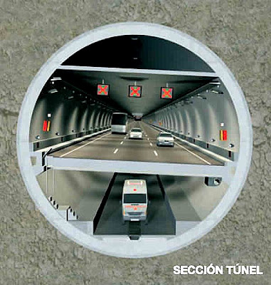

Elem, gledao sam kako u Madridu prave podzemni autoput ispod centra. Detaljno su prikazali kako radi onaj ogroman kopač tunela. Nama će ipak biti dovoljan nešto manji. Španci su ukupno dali 3,7 milijardi evra za 99km novih puteva i 56km tunela.
Mašina je zver - sklopljena za rekordnih 9 nedelja, 4000tona, prečnika od 15,2 metara, snage 22000 kW, dužine 160 metara, pravi 500 metara tunela mesečno. Treba joj 600 ljudi, u 4 smene.
Ovako izgleda iznutra
betonski zidovi se prave napolju, transportuju u mašinu i pomoću vakuumske dizalice postavljaju na mesto gde se učvršćuju
transport zemlje van mašine. Interesantno je da se ceo prednji deo, koji buši, zaliva posebnom penom kako bi se zemlja po rečima inženjera pretvorila u plastificiranu masu koja je lakša za transport (to je ono crno na traci).
Interesantna stvar je da glava mašine ima hiperbaričnu komoru. Naime, zupci mašine moraju da se menjaju jednom nedeljno, a za razliku od ostatka tunela, deo sa bušilicom je pod povišenim pritiskom, kako bi se smanjio rizik od obrušavanja. Radnici ulaze u hiperbaričnu komoru koja ih priprema kao da žele da rone na dubini od 75 metara. Zatim izlaze iz nje, menjaju zupce i ponovo se vraćaju u komoru na još jedan tretman.

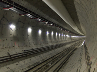

gotov tunel
btw. oni trenutno imaju 9 mašina raznih veličina u upotrebi. Nama će za organizaciju posla ovakve veličine biti potrebna užasno velika pomoć.
U je... kako se zove to čudo? Baš me zanima, koliki je najmanji radijus tunela koji može da prokopa...

Tema bi slobodno mogla da se preimenuje u "Metro" posto se od ideje teskog tramvaja kako stvari stoje odustalo.
Vlado i ostali, fala vi za slike i jako korisne informacije... :kk: Ona zver od kopaca deluje...wow! Mastam da je vidim u nasem lepom gradu :rolleyes:
