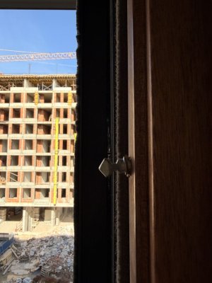

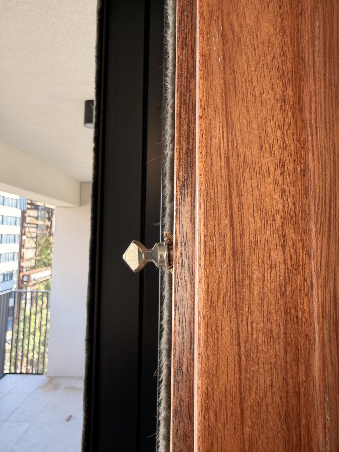

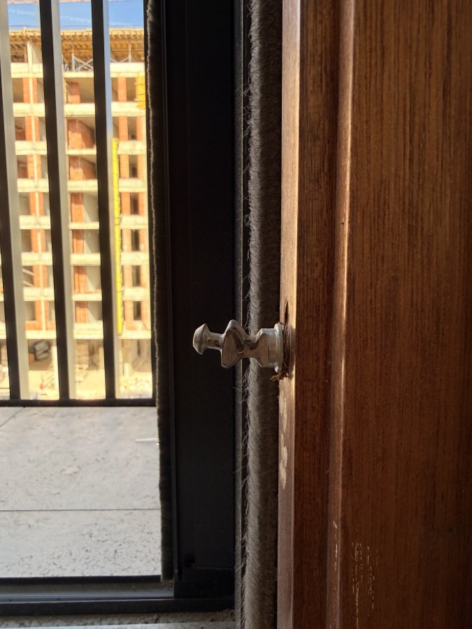

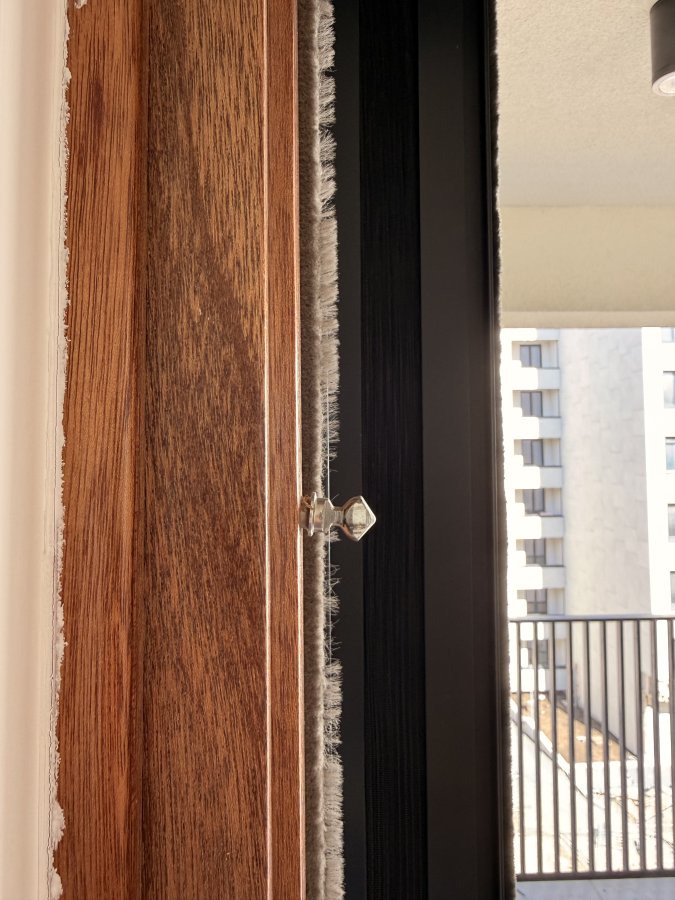

Jel ima jos kod nekoga ovakvih problema? kod svih kliznih vrata su lose postavljeni (skoro svi) ovi nasadni klinovi tako da vrata ne nasedaju kako treba i pritom su ostecena i metalna ploca/okvir na vratima.
Ovo je samo deo, ima jos dosta nedostataka, sitno, ali i krupno, kao sto je ostecen parket na vise mesta. Saljem ostalo prvom prilikom.
Jel ima jos kod nekoga ovakvih problema? kod svih kliznih vrata su lose postavljeni (skoro svi) ovi nasadni klinovi tako da vrata ne nasedaju kako treba i pritom su ostecena i metalna ploca/okvir na koji nasedaju.

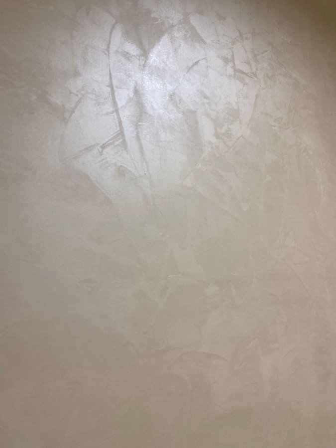

Uspeli su i da okreče stolariju (prva slika)
Nije toliko teško staviti krep traku kako treba

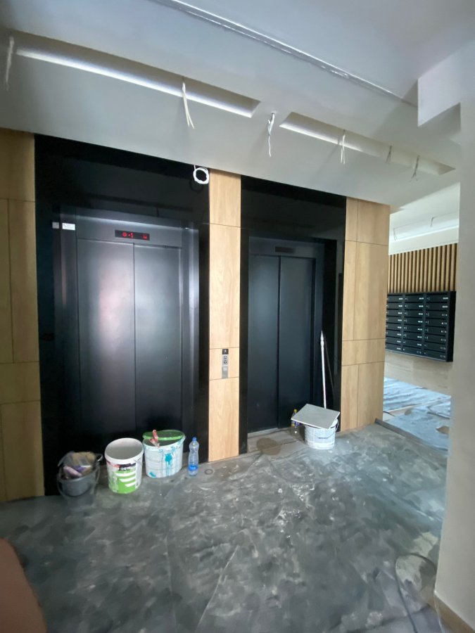

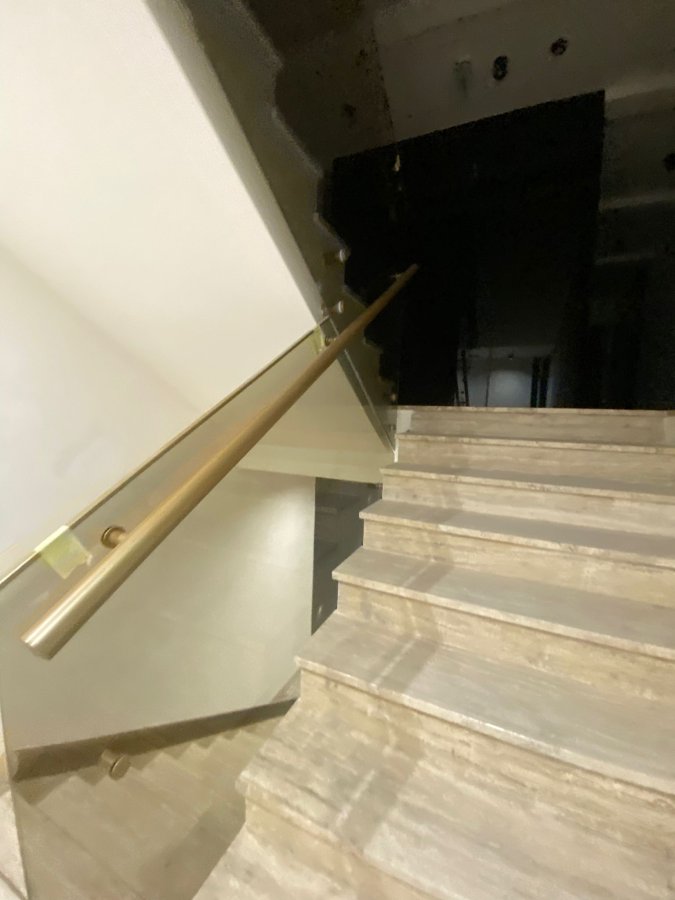

Drage komšije evo nekoliko slika iz ulaza.
