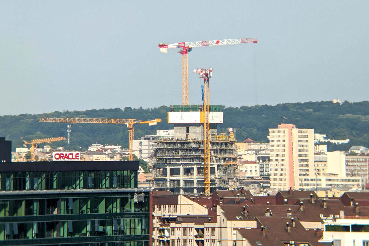

Jedno pitanje:
Moželi neko da mi objasni kako se ovi kranovi konkretno "penju" ili "rastu"? Nije onaj klasični sistem gde imaju duplu konstrukciju kod kabine pa sami sebe grade, koliko vidim. Da li jedan drugi podižu ili kako? Hvala.
Pre neki dan sam bio u prilici da na zemlji posmatram deo koi sluzi za podizanje krana i zakljucio sam sledece.
Sve je isto kao i kod onih starijih kranova koi taj deo(kleter)imaju stalno montiran na sebi,s tim sto je ovde jedna strana napravljena tako da moze da se otvori i zatvori.
Podizanje krana se vrsi tako sto kran podize taj deo otvori jednu stranu i navuce je je preko vodjica na toranj.Potom se donji i gornji deo pricvrscuju za toranj koi se na jednom delu rastavlja,zatim se pomocu hidro cilindra podize gornji deo i kran podize segment koi se dodaje tornju,on se preko vodjica ubacuje i tako se redom podize kran.Zatim se deo za podizanje demontira i kran nastavlja da radi.
Verovatno da je ovakav sistem napravljen kako bi se smanjila cena krana,sto bi morao svaki da ima svoj ,,kleter" kada sa jednim mogu svi da se podizu.

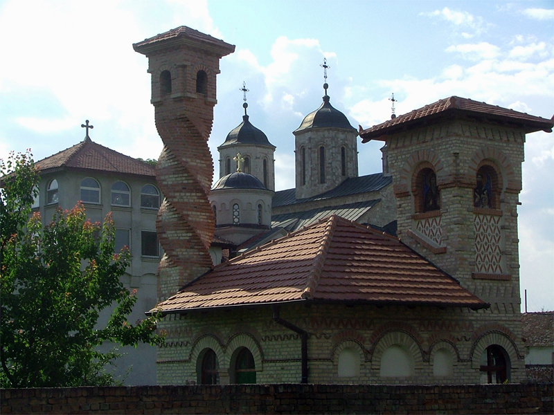

Торзија је ово што су урадили димњаку
Trenutno se postavlja oplata 16-tog sprata (18-ta etaža - ~64m visine), središnji deo kule je na nekih 80m od tla.
Nakon nje ide 17. sprat, na kome se "sužavanje/širenje" završava i od 18. sprata nastavlja se ta forma sve do 39. sprata (41. etaže) - To je nekih 78m visine potpuno istih formacija etaža.
Ploča 40. sprata (42. etaža) se blago sužava i krati zbog zaobljenja samog vrha kule, 41. sprat (krovna konstrukcija) takođe će imati ploču, još užu i kraću od etaže ispod nje. Time se završava armirano-betonska konstrukcija.
