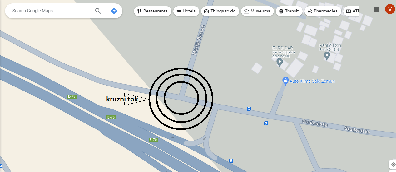

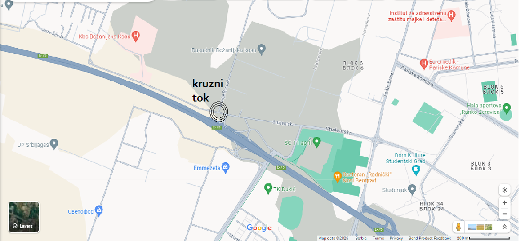

Mogao bi kružni tok na raskrsnici Marije Bursać-Dr Žorža Matea(Studentska) da obuhvati i naredno uključenje na Bul. Arsenija Čarnojevića, tako bi se rešila dva problema.

@ВладимиреМ, пре свега добро дошао на форум.Velike gužve u Marije Bursać u pravcu ka N.Beogradu se mogu rešiti sa kružnim tokom na raskrsnici Marije Bursać i Dr Žorža Matea(Studentska). Kako da se izvrši pritisak na opštinu Zemun ili grad Beograd da nam to urade?
*Posebno u svetlu činjenice da su 350 m dalje na Bežaniji upravo uradili dva kružna toka a da potreba i nije bila baš tolika, tj gužve nisu bile ni približno kao što su u Marije Bursać pravac ka N. Beogradu..
Pogledajte prilog 179728Pogledajte prilog 179729

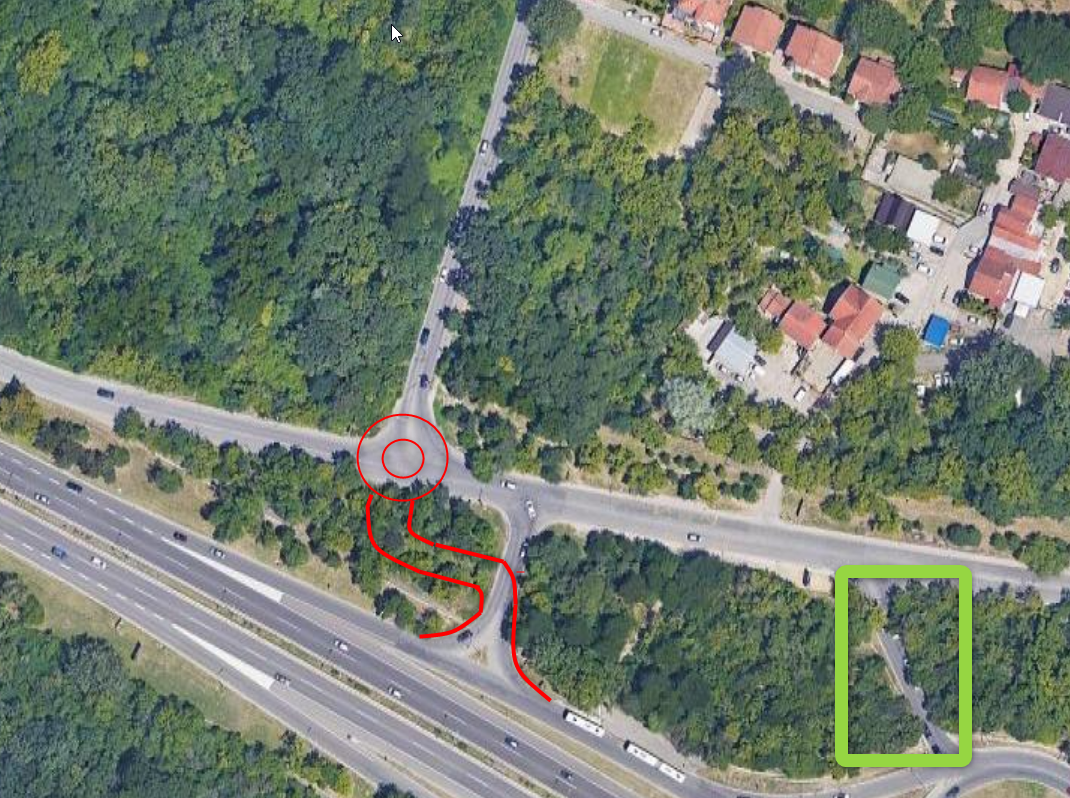

Сви знамо за тај проблем, а само укратко, а можда ниси пратио подтему "Кружни токови", док се ниси регистровао. Да поновим и напоменем, јер сам то рекао/написао и раније на подтеми "Кружни токови", г/радиће се исто дупли кружни токови на овој раскрници, 1) Марије Бурсаћ-Др. Жоржа Матеа и 2) код тачке 1. Погледај ортофот на коме је @Калваријац означио ове две тачке. https://forum.beobuild.rs/threads/kružni-tokovi.1063/page-75#post-1157331
Наш члан @Гизмо је на мој предлог послао захтев Градском секретаријату за саобраћај за решавање проблематике на овој (овим) раскрсници (раскрсницама). Пројекат се ради, а радови ће бити током следеће године.

Može i to, ali kako da izvrsimo pritisak na njih. Da im šaljemo emailove, i kome tacno da ih saljemo?Ne znam da li je iko razmišljao da bi rešenje moglo da bude da se postojeća veza Žorža Matea i autoputa preprojektuje da izbija direktno na Marije Bursać i da se onda na tom mestu napravi jedan kružni tok.

Kod kružnog toka vazi pravilo "što više para to više muzike". Tako da je bolje dva manja kruzna toka nego jedan veći. Ako ćemo po tvome onda ce kruzni tok Marije B i DrŽMatea da bude dodatno opterecen i trebao bi onda veci da bude. Moj je utisak sa ovih KT na bezaniji sto su uradili vise vole dva manja jer mora manje zemljista da se odkupljuje okolo, vec samo se iskoristi vec postojeca raskrsnica sa manjim prosirenjem.Moje laičko gledanje kako bi trebali taj kružni (plus možda odvojena brza skretanja za desno) da izvedu, a ovo uokvireno zelenim ne znam da li može da se ukine i preusmeri dole pore 11. aprila.
Pogledajte prilog 179964
Sve je bolje nego ovo sada, i što pre to bolje.2 kružna toka na 35m razdaljine?
