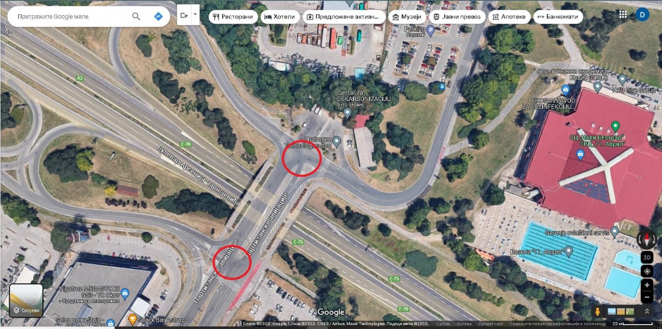

Znači ovde idu kružni tokovi.
E sad, ovo će biti dobar primer da vidimo teoriju i praksu. Po svim teorijama kružni tok ima svrhu kod ukrštanja dva približno jednako opterećena pravca.
Ovde imamo jedan dominantan pravac (zeleni koji ima prednost) i mnogo manje opterećene crvene pravce koji trenutno imaju problem sa uključenjem (tipa čekaju do 60 sekundi).

Кретање у оба смера означена црвеном бојом треба да буде забрањено. Морамо почети да третирамо Нови Београд као оптерећено градско ткиво, што значи да не може на свакој раскрсници да се скрене гдегод. Управо се мало испод, код "Џакарте", побољшала проточност када је забрањено лево скретање из Тошиног бунара, и то знатно.
Главна последица овде ће бити спорије кретање аутобуса 74 и 75, као и свих возила на главном правцу, који сада функционише без грешке.

Ja mislim da je na ovim lokacijama semafor prava stvar. Ako se uskladi sa postojećim, objektivno to je sa aspekta vremena putovanja kao da ih ni nema.
Да, пре је за семафор него за КТ. Мада најбоље кад нема ништа, за правац.

E sad, Gangula planira ovo mega širenje 11. aprila po Marijin dvoru (Marijenhof), tj. sa druge strane kaldrme. Hoće li onda nastaviti P. avijacije na tu stranu, nadvožnjakom? U tom slučaju bih jedino podržao kružni tok na poziciji bliže 11. aprilu, jer bi bila 4-kraka raskrsnica.

Inače tražnja za levim skretanjima iz Partizanske avijacije ka autoputu je dosta jaka pa se po pitanju saobraćajnog opterećenja oba kružna toka mogu klasifikovati kao trokrake raskrsnice-nije neophodan i četrti krak da bi se gradila raskrsnica sa KT saobraćaja.
