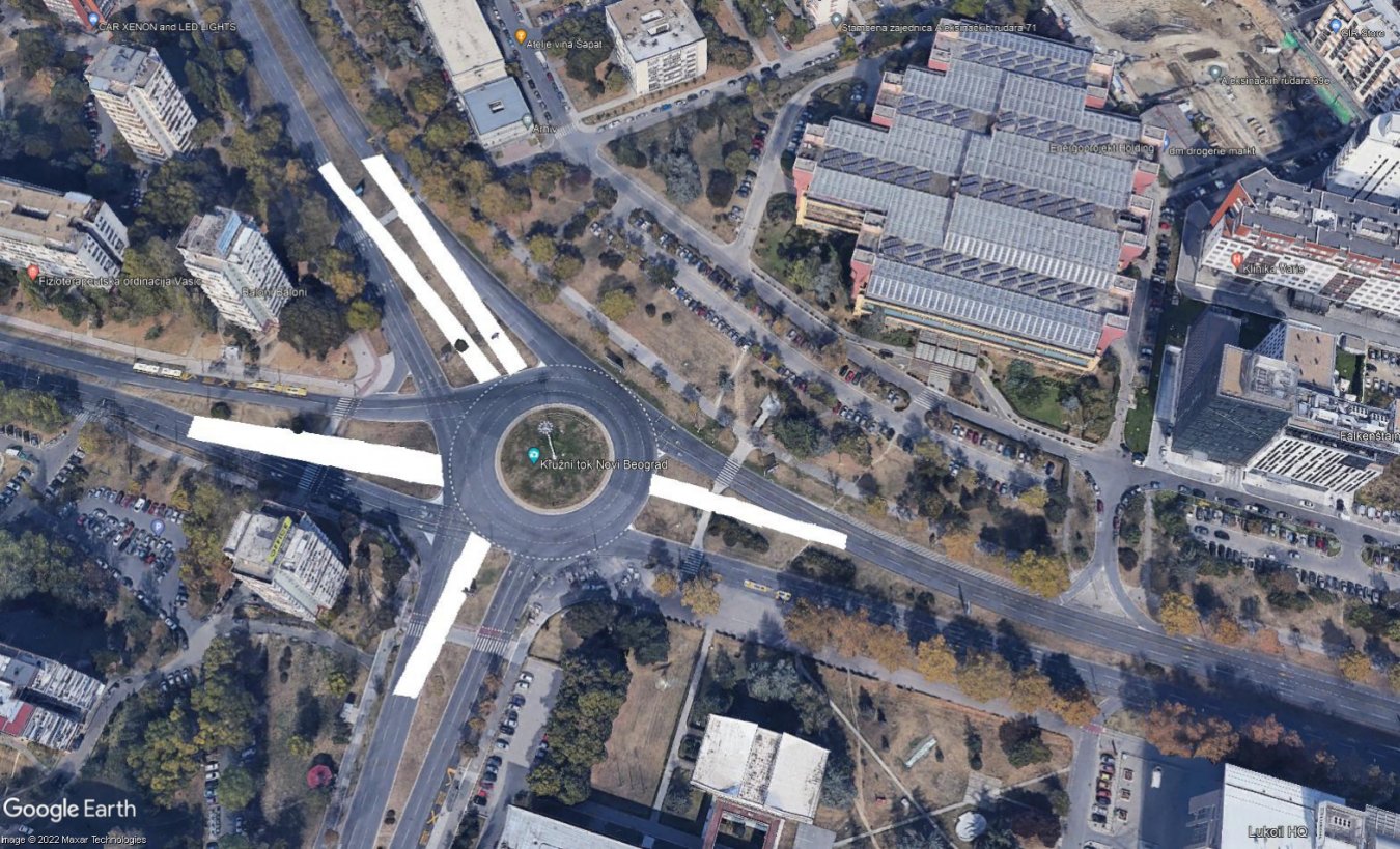

Ne. Samo treba da se saobraćajnice usmere ka centru, a ne ka obodu kao što su sada.
Tako bismo čak i dobili više mesta za pešaka umesto velikih zelenih površina koje su potpuno neupotrebljive, plus što se tu trenutno nalazi i rastinje koje ometa preglednost.
Pogledajte prilog 128652
Potrebne su i odvojene saobracajnice koje ne ulaze u kruzni tok, za skretanje desno, jer tu se nepotrebno stvaraju cepovi recimo u Bul. M. Pupina ka Zemunu, a ima dovoljno prostora da se to napravi.
ја нисам за то, заиста често идем овим КТ и никад нисам дуго чекао. Поменути правци готово никад не учествјују у у незгодама већ укрштање праваца са Бранковог моста ка Париске комуне са правцима из Земуна ка Булевару ослобођења или ка Бранковом Мосту. Одвојене саобраћајнице би захтевеале смањење зеленог појаса и широке пешачке стазе и могуће сечење дрвећа. Правац из Земуна ка ПК већ има одвојену траку, и она не одузима много простора.
