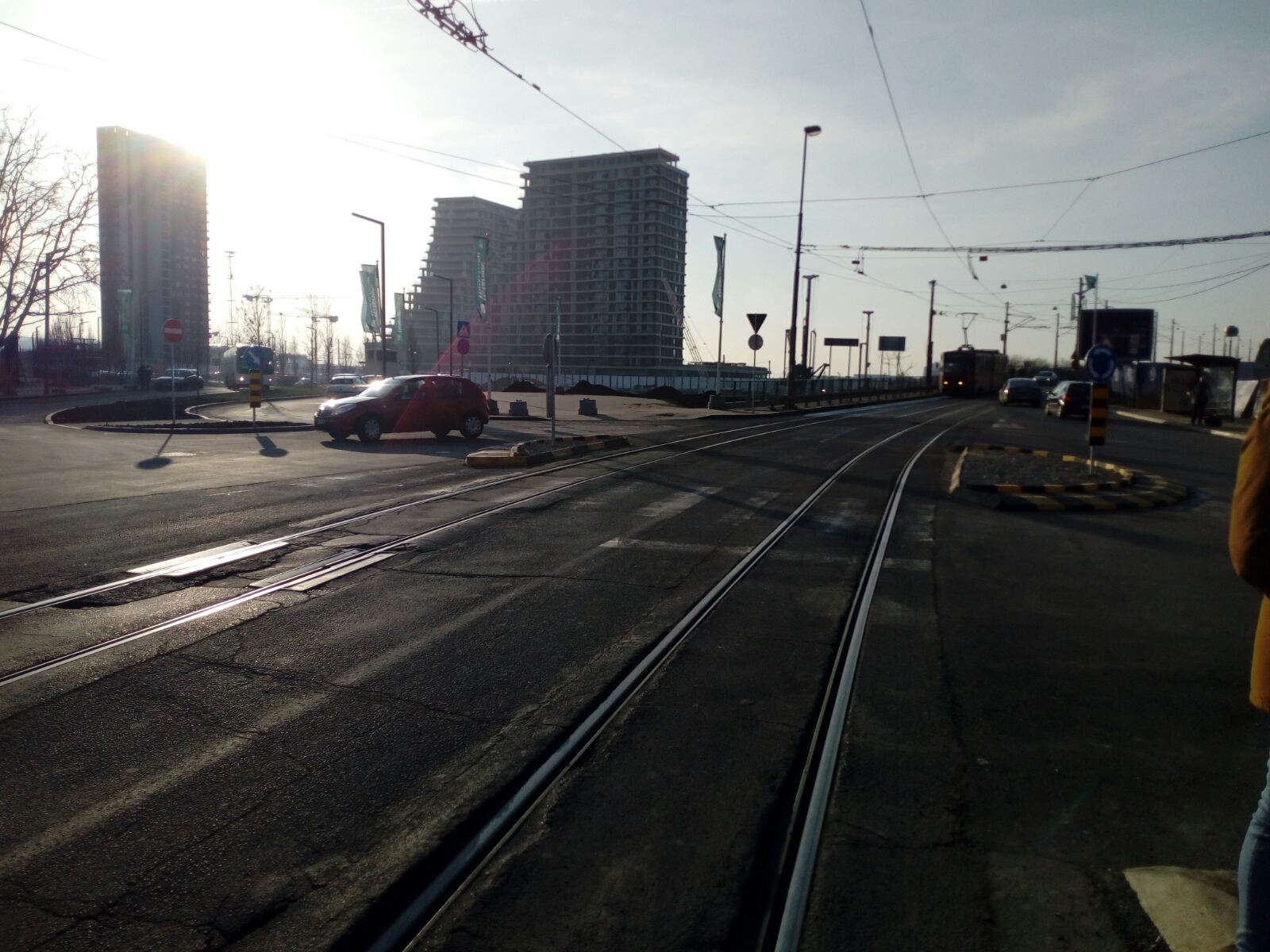

Evo za početak, ovaj najproblematičniji deo je potrebno približiti samom kružnom toku i to tako što bismo zelene pojaseve produžili do spoljne linije KT.
file.php
Timi bi "Zemunci" mogli da priđu dovoljno blizu i da bolje procene ko ide ka Pariske komune, a ko produžuava ka Omladinskih brigada.
Naravno, nije dovoljno samo jednu stvar uraditi, potrebno je ceo KT dovesti u sklad sa onom skicom od gore gde svi tokovi idu ka centru KT i onda blago zavijaju i time prirodno usporavaju vozila koja prilaze.

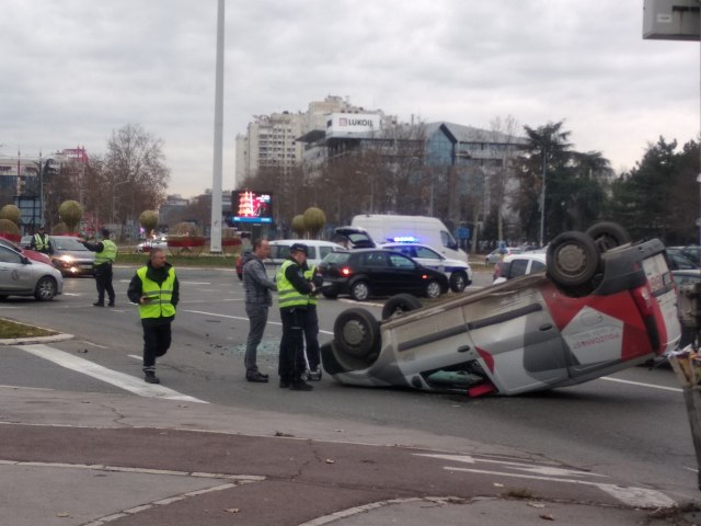

Скоро невероватно да готово у сваком оваком удесу возила која настављају ка Париским комунама заврше на крову. Шта ти је физика.
Ne razumem kako niko i dalje ne reaguje na takoreći svakonedeljne sudare na ovom mestu. Prosto neverovatno, mogu privremenim merama promeniti geometriju (ne farbanjem), a onda uraditi projekat i rekonstrukciju kuržnog toka. Očigledno da nije dovoljno da postoji znak, jednostavno se mora nešto praktično uraditi .
